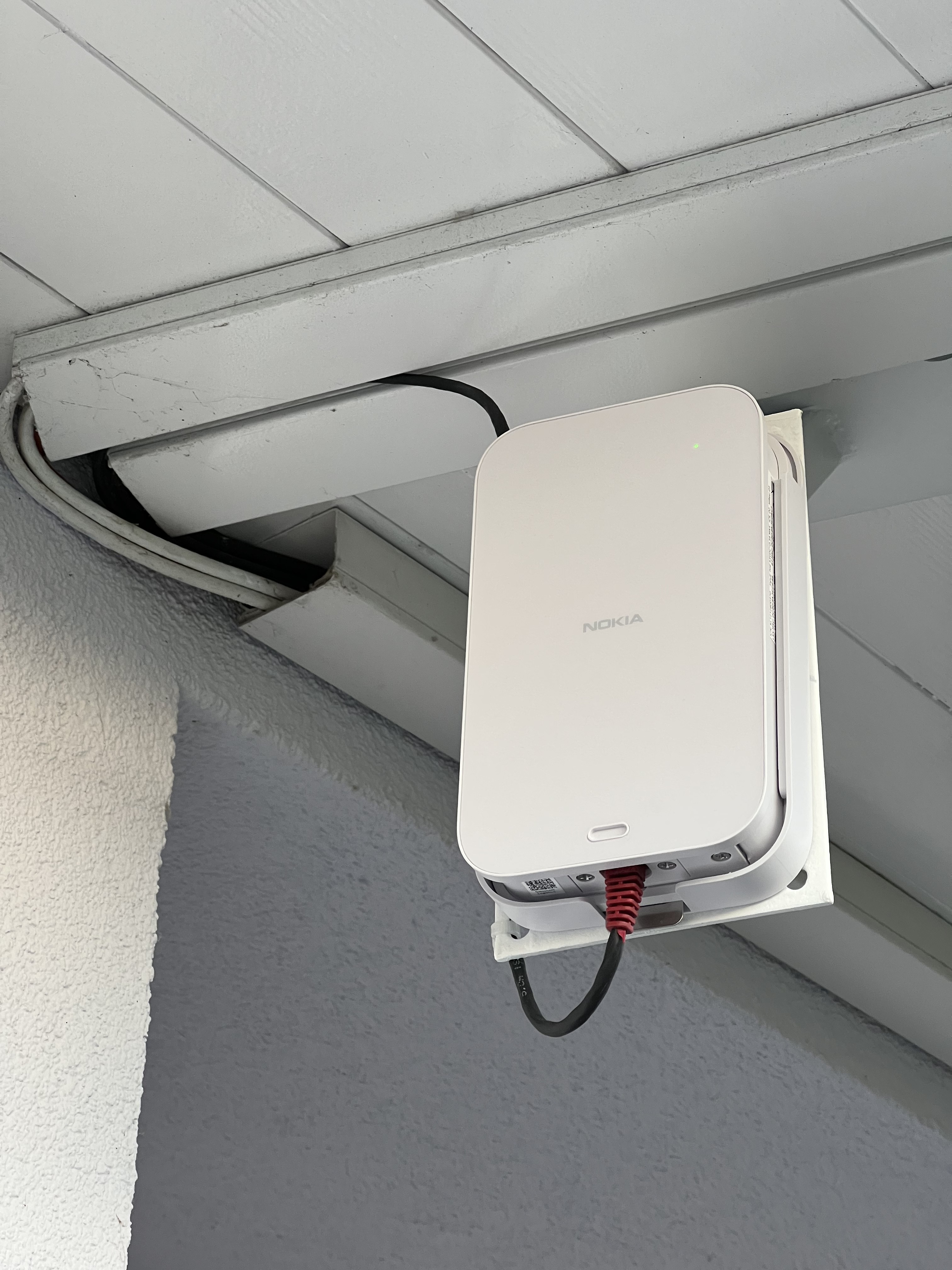

 So, jetzt muss ich das Teil nur noch zum Laufen bringen…
@TomTom66
Optisch mag das zwar eine elegante Lösung sein, die Metallplatte kann u.U. aber auch problematisch sein. Grundsätzlich gilt die Regel, dass Sender/Empfänger (egal ob WLAN oder Mobile oder andere) einen Mindestabstand von 50cm zu grösseren Metallgegenständen und elektronischen Geräten haben sollen. Das nur als Hinweis, falls es Probleme mit dem Empfang geben sollte.
@hed
Also manchmal hast du wirklich gute Kommentare, diesen werde ich aber einfach mal überlesen.
Dir ist schon bewusst, dass die Rückseite der Antenne komplett aus Metall besteht? Das hat auch einen guten Grund!
Auch jeder prefessionelle Access Point besteht auf der Rückseite aus Metall.

Das ist nicht bei jeder Antenne so, sondern in der Regel nur bei Antennen mit einer gewünschten Richtstrahlcharakteristik und Rundstrahlern nach dem sogenannten Groundplane-Prinzip. Bei Antennen mit einem geerdeten Rückteil/Gegenpool ist dieser aber bezüglich Grösse, Form und Abstand zum Strahler genau auf das Antennendesign und die Frequenz abgestimmt.
Verwendet man hingegen irgendeine Metallrückseite, kann diese zwar zufällig die Leistung der Antenne verbessern, u.U. aber auch negativ beeinflussen.
@WalterB
Es ist aber gut möglich, dass in der Box eine geerdete Backplane verwendet wird als integraler Bestandteil des Antennendesigns. Das ist dann aber so gewollt und sicher kein Argument dafür, der Antenne selber noch eine Rückwand aus Metall zu verpassen. Leider findet man bei Nokia keinen detaillierten Angaben zur Antennencharakteristik.
  • TomTom66 hat auf diesen Beitrag geantwortet.

    So Leut
    Mein Booster läuft nun seit gestern Abend und zwar perfekt!
    Und das MIT der Metallhalterung UND über drei Switche der Marke Ubiquiti.
    Auch ist die DMZ Funktion auf der IB 3 aktiviert.
    Habe Abo M
