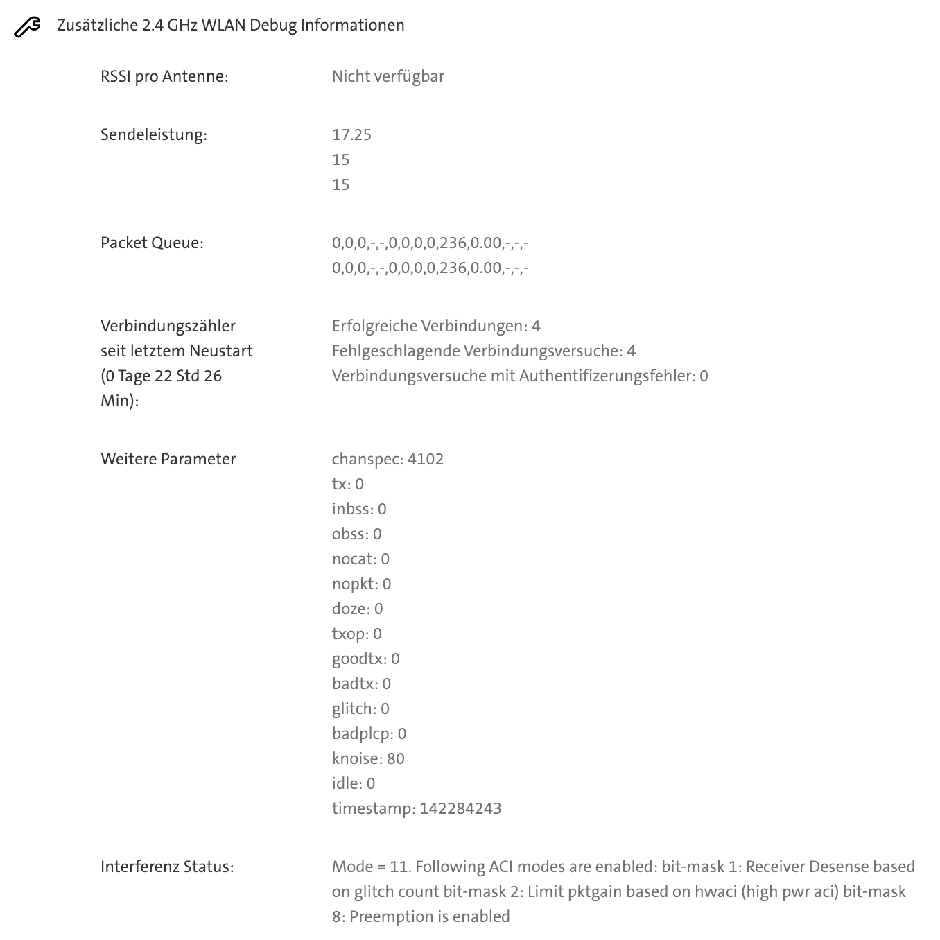

    @5018 ha scritto:
    Nel menu del router sotto Diagnostica e poi WLAN è possibile aprire ulteriori informazioni per entrambe le bande. Ci sono valori per la potenza di trasmissione. Sarebbe interessante vederlo.
    Allora lascia tutto in automatico. Più “ottimizzi” manualmente, peggio di solito diventa.
    Visualizza questi valori nella GUI IB3.
    Se lascio tutto in automatico, l’IB3 imposta i canali che ritiene migliori. Purtroppo questi canali “migliori” sono sempre già occupati dall’economia domestica vicina e quindi si interferiscono sostanzialmente tra loro. L’app di @“user109” #65426 o il programma “Diagnosi per ambienti wireless” di MacOS suggeriscono altri canali migliori, incluso il canale 13 a 2,4 GHz o il canale 161 a 5 GHz. Canali che l’IB3 non riconosce.

    OK. La potenza di trasmissione dell’IB3 è leggermente ridotta. Hai impostato il controllo della potenza di trasmissione IB3 su un valore inferiore al 100%? Non pensare che sia l’IB3 perché è già stato sostituito. Per esperienza posso dire che il tasso reale di difetti, ad eccezione dell’IB2, è estremamente basso e quasi ogni sostituzione è inutile.
    Temo che sarà estremamente difficile fare una diagnosi a distanza.
