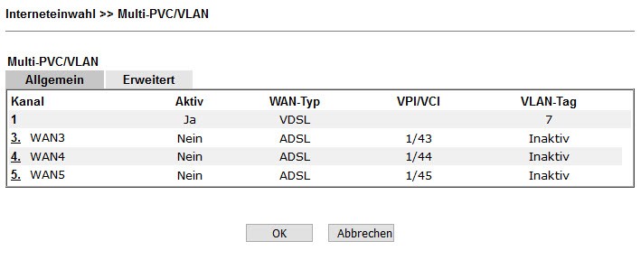

Das hat ja 2 Parts.

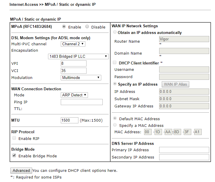

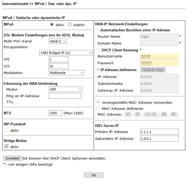

Vigor 130 in den bridge Mode für in diesem fall VDSL2 nehme ich an
und die nopnsense Konfig selber.
Part 1 Würde ich mal damit versuchen: VPI VCI sind 8,35!

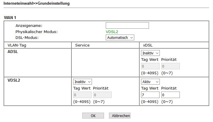

Die opnsense Konfig beinhaltet dann für IPv4 auf dem WAN DHCP. VLAN ID 10 (Kann eventuell auch via Vigor General Setup abgehandelt werden) und der DHCP Option 60: https://forum.opnsense.org/index.php?topic=3787.0

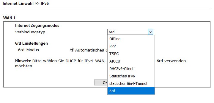

Viel Glück. Wenn das jetzt einfach funktioniert kann man es mit::1 auch noch versuchen.
Falls nicht, ist das mit dem bridge Setup zu spezifisch als ich da mit try and error weiter Lust dazu hätte. Hat aber sicher viele andere die hier helfen könnten 😄 Ganz viele, die stehen nur so Schlange.
