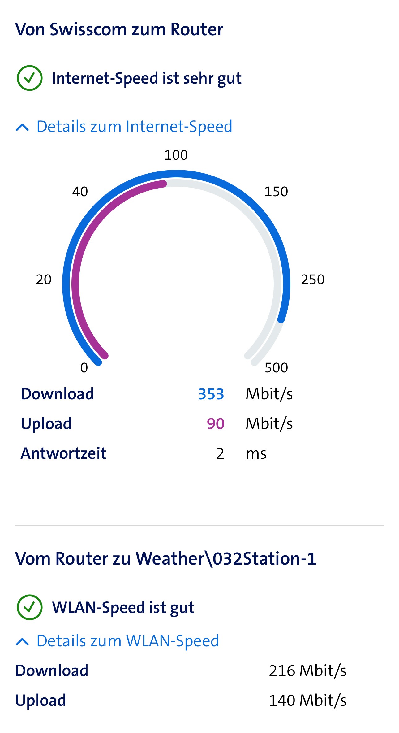

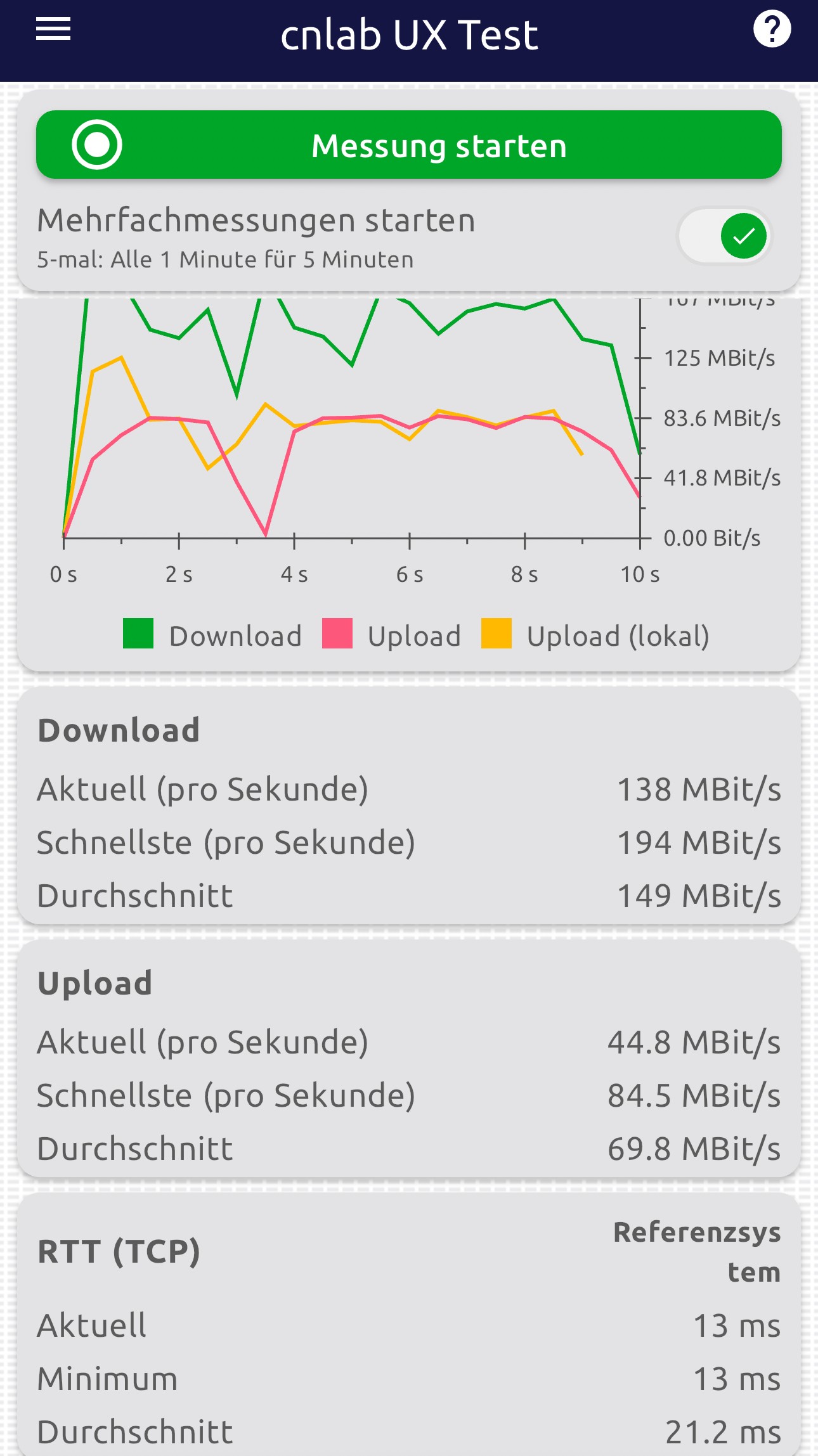

@Scheussimon21
Schön, dass die Diskussion was gebracht hat.
PowerLines und g.Fast verhalten sich zueinander halt wie der Teufel und das Weihwasser.
