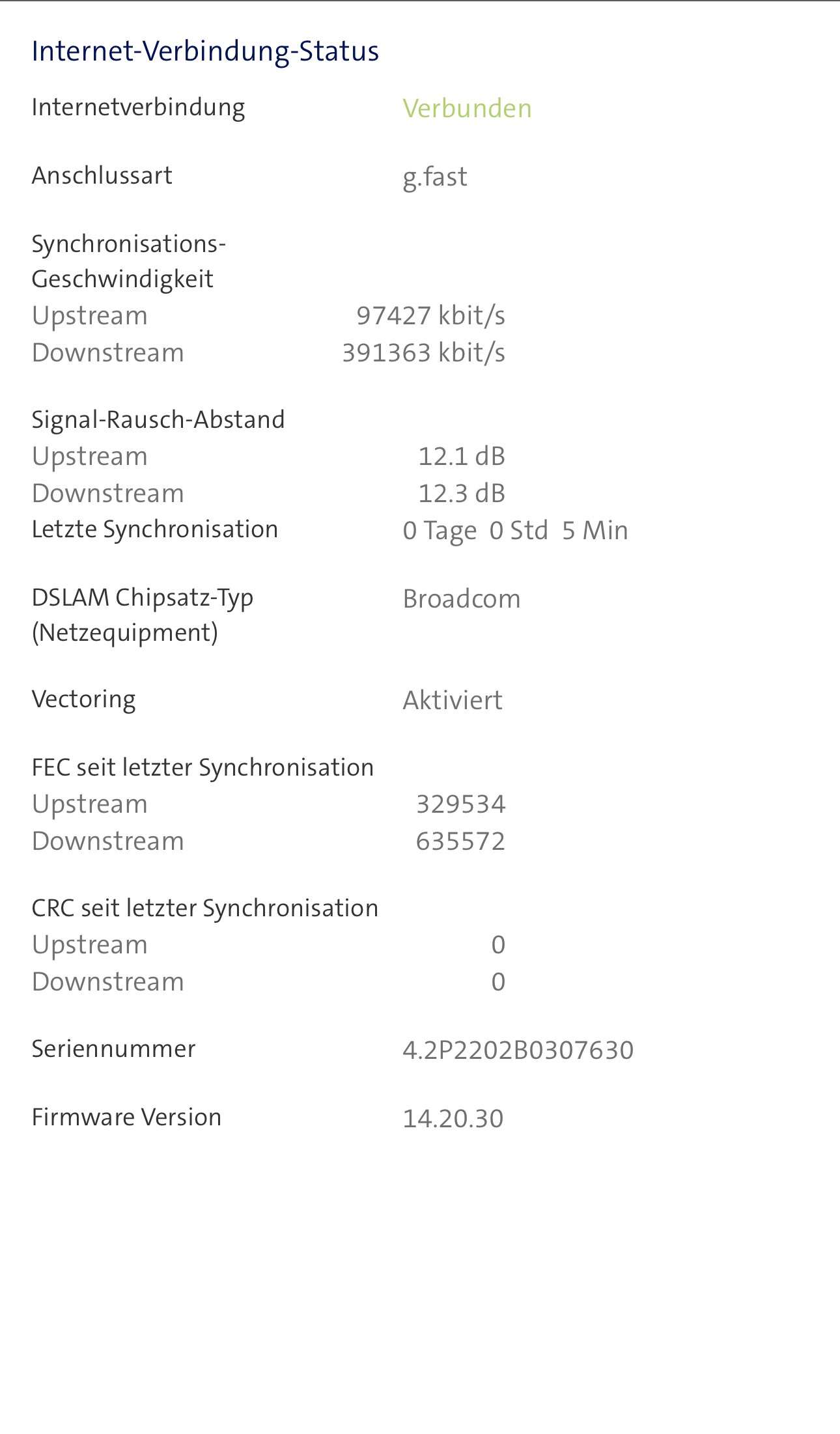

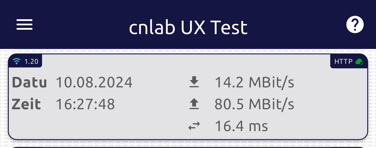

Irgend was stimmt mit deinen Leitungsdaten nicht das du ein höher Upload als Download hast.

Bitte teile noch die Daten welche @WalterB von dir gewünscht hat.

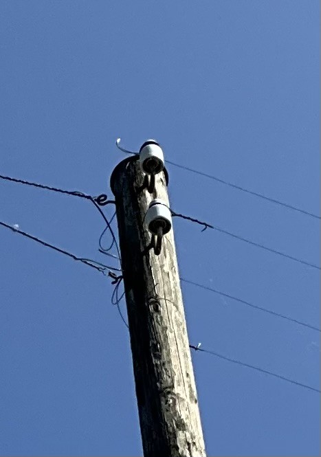

Du könntest noch an einer uralten Freileitung dran sein.
Diese Foto ist nicht alt.
Das Anschlusskabel hat irgendwo einen Leck und es gibt einen Kurzschluss zur Erde....
