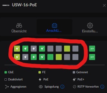

Der Hinweis zum STP aktivieren auf der IB4 bringt aber nichts. Du hast laut deinem Beschrieb genau eine Verbindung die von der IB4 auf deinen Unifi-Switch geht, und auf dem Switch greift diese Einstellung der IB4 nicht. Zudem macht diese Einstellung nur, dass Loops erkannt werden und dann die entsprechenden Ports geschlossen werden. So wird wenigstens dann nicht das ganze Netzwerk in Mitleidenschaft genommen, sondern nur die jeweiligen Netzwerkports geblockt.
Schau auch noch beim Switch die Ports im Menu an: blinkt da einer mit dem "RSTP"-Symbol? Dann wurde dieser Port geschlossen, verursacht durch einen Loop.
Ich kann mir jetzt gut vorstellen, dass du da geschlossene Ports drin hast.
Deine Problembeschreibung würde passen...
