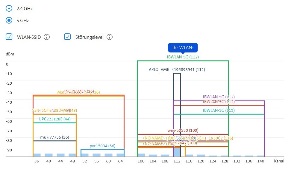

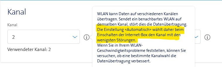

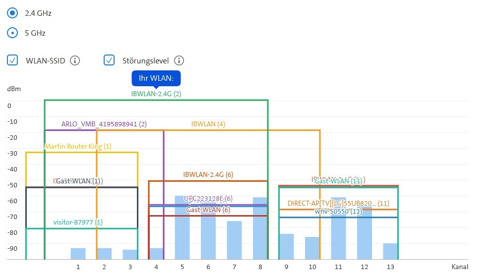

Frage: warum probierst Du klüger zu sein als der Algorithmus in der IB, der permanent überprüft, ob die besten Kanäle verwendet werden? Hast Du ein Problem, was Du damit glaubst lösen zu können?
Kanalwahl ist nicht so simpel wie der unerfahrene Nutzer sich das vorstellt. Die Kanäle sind nicht unabhängig voneinander, da man die Kanalbandbreite berücksichtigen muss. Im 2.4 GHz Band sind z.B. nur die Kanäle 1,6,11 überschneidungsfrei.
Die negativen Effekte von Auslastung werden meistens vollkommen überschätzt. De facto wirst Du davon nichts merken.
Wenn Du noch ein anderes WLAN mit einer anderen SSID bei Dir siehst, dann kommt das wohl von einem Nachbarn. Der Router sucht sich auch die besten Kanäle und es kann sein, dass die Wahl der gleichen Kanäle am wenigsten Probleme macht und daher eine Angleichung stattfindet.
Wie auch immer: vergiss den ganzen Sch…, den Du evtl. im Internet oder sonstwo zum Thema WLAN-Optimierung gelesen hast. Alles Pseudotipps. Stell die WLAN-Einstellungen auf automatisch im Router und gut ist. Für ein gutes WLAN ist sehr viel wichtiger, dass der Router und die WLAN-Box frei und zentral stehen.
