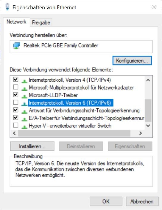

Alles ein wenig seltsam, aber den einzigen Unterschied bei der Erreichbarkeit dieser Web-Seite mit PC-basierten Browsern, welchen ich reproduzieren kann, ist der Unterschied in den Ethernet-Eigenschaften des LAN-Adapters.
Ist da IPv6 als Protokoll aktiv, kann ich die Seite mit allen Browsern erreichen, ist da IPv6 für die Ethernetverbindung nicht aktiv, kann ich die Seite mit keinem Browser mehr erreichen.
Konkret geht es um diese Einstellung:
Mit ein- und ausschalten von IPv6 im LAN, verändert sich also das Aufrufverhalten der Web-Seite.
