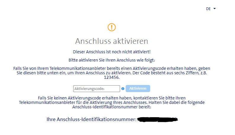

Ich habe es nun hinbekommen…
Zyxel einfach im Bridge Mode und auf der anderen Seite der “Bridge” DHCP option 60 mit den Werten 100008,0001 konfigurieren und schon erhält man eine IP. In meinem Fall, habe ich die MAC des Modems kopiert und auf einen Port auf der Firewall (mein ende der Bridge) gelegt. Besten Dank an @Tux0ne. Natürlich dort wo das Zyxel auch angeschlossen ist. Und siehe da🙂….. Somit fällt auch die Registrierung aus…. Alles i.O..
