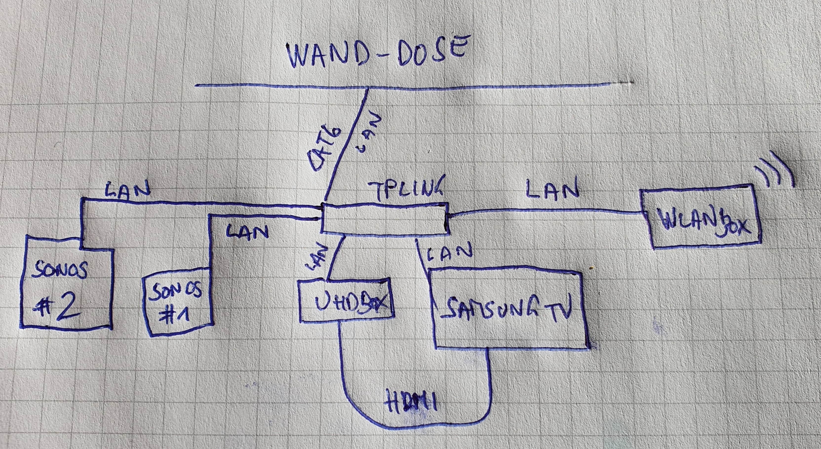

@Dani: Danke für die Antworten, ich glaube alle ITler haben den gleichen Updatewahn. Werde heute Abend dann gleich die neuste Firmware drüberbügeln und das Config-File der Swisscom wiederherstellen.
Eine kleine Hiobsbotschaft habe ich aber noch. Das AP Problem habe ich nach einer gewissen Zeit, auch mit dem neuen TP-Link Switch. Ich vermute langsam das es an dem WAP3205v3 von Zyxel liegt, den dieser Access Point ist sehr einfach gehalten (sehr wenig Menüpunkte). Schaue mich im Moment nach einem anderen performanteren AP um oder gehe dann mit der Swisscom WLAN Box gleich auf Nummer sicher.
Aber falls jemand anderer einen Zyxel WPA3205v3 zusammen mit einer Swisscom TV Box am gleichen Switch verwenden möchte, hier die Bestätigung, die Kombination ist nicht kompatibel. Zumindest nicht, wenn die Multimedia-LAN-Schnittstelle nur 100Mbit durchlässt.
Melde mich dann nochmals wenn ich einen anderen AP ausprobiert habe.
