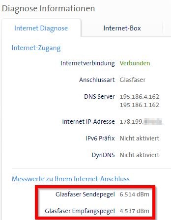

@tiibor schrieb:
Meine Messwerte:
Glasfaser Sendepegel: 6.311 dBm
Glasfaser Empfangspegel: 3.275 dBm
Wahrscheinlich fehlt hier das wesentliche Minus-Zeichen. Siehe auch:
https://community.swisscom.ch/t5/Archiv-Internet/Internet-Speed-nach-Vivo-XL-Wechsel/td-p/284681
Ein mir vorliegendes Datenblatt eines entsprechenden SFP-Glasfasermoduls empfiehlt folgende Betriebsbedingungen:
Glasfaser Sendepegel: -9 bis -3 dBm (-9 dBm => kurzes Glasfaserkabel; -3 dBm sehr langes Glasfaserkabel)
Glasfaser Empfangspegel: -19.5 bis -3 dBm (-3 dBm => kurzes Glasfaserkabel; -19.5 dBm sehr langes Glasfaserkabel)
Ob diese Datenblatt-Werte auch für die von Swisscom eingesetzte Glasfasermodule gelten, ist mir nicht bekannt/klar.

    Hallo @GrandDixence
    Vielen Dank für die Infos, habs mal getestet. Denke sieht OK aus?
    \=> falls es nicht OK aussieht kann ich das gerne auch mal mit dem anderen Kabel testen.

    Auch hier nochmals merci für die Info und den Link. Hab nochmals geschaut, meine Werte sind (leider?) wirklich ohne Minus:
    Kann es sein, dass mein Glasfaserkabel einen “Knick” hat? Könnte leider möglich sein dass da mal was eingeklemmnt wurde beim Verrtuschen der Möbel.:smileyembarrassed: Oder ist das eher digital und entweder gehts oder es geht nicht?

    (Sollten meine Signalpegel wirklich falsch sein (da positiv anstelle negativ) könnte dies noch eine Hoffnung sein. Gegenüber My Service habe ich das vermerkt.
    In der Nachrichtentechnik werden die Leistungspegeln gerne in logarithmischer Form dargestellt:
    https://de.wikipedia.org/wiki/Leistungspegel
    Der Sendepegel von 6.514 dBm bedeutet, dass die Sendeelektronik das Laserlicht mit einer Sendeleistung von 4.48 mW (Milliwatt) aussendet. Die Empfangselektronik misst für das empfangene Laserlicht eine Wärmeleistung von 2.842 mW (Milliwatt).
    Ich empfinde die sendeseitige und die empfangsseitige Wärmeleistung als zu hoch. Meine Meinung wird auch durch dieses Cisco-Datenblatt bekräftigt:
    http://www.cisco.com/c/en/us/products/collateral/interfaces-modules/gigabit-ethernet-gbic-sfp-modules/product_data_sheet0900aecd8033f885.pdf
    Ich bin der Ansicht, dass Swisscom für die private Haushalte die Glasfaser-Übertragungsart “1000BASE-BX10-U” nutzt:
    https://community.swisscom.ch/t5/Diskussionen-%C3%BCber-das-Thema/Media-Converter-gt-Ethernet-SFP-Modul-f%C3%BCr-Internet-Box-Standard/td-p/438986
    https://www.flexoptix.net/en/sfp-bidi-transceiver-1-gigabit-sm-tx1310nm-rx1550nm-10km-12db-ddm-dom.html
    \=> Leider bin ich kein Fachexperte für Glasfaser und meine Aussagen betreffend der zu hohen sendeseitige und empfangsseitige Wärmeleistung muss mit der entsprechenden Vorsicht genossen werden!
    Für mehr Informationen zum Thema Glasfaser-Signalpegel bzw. Leistungspegel siehe bitte:
    http://www.thefoa.org/tech/ref/testing/test/power.html
