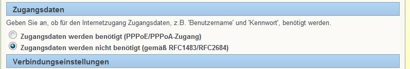

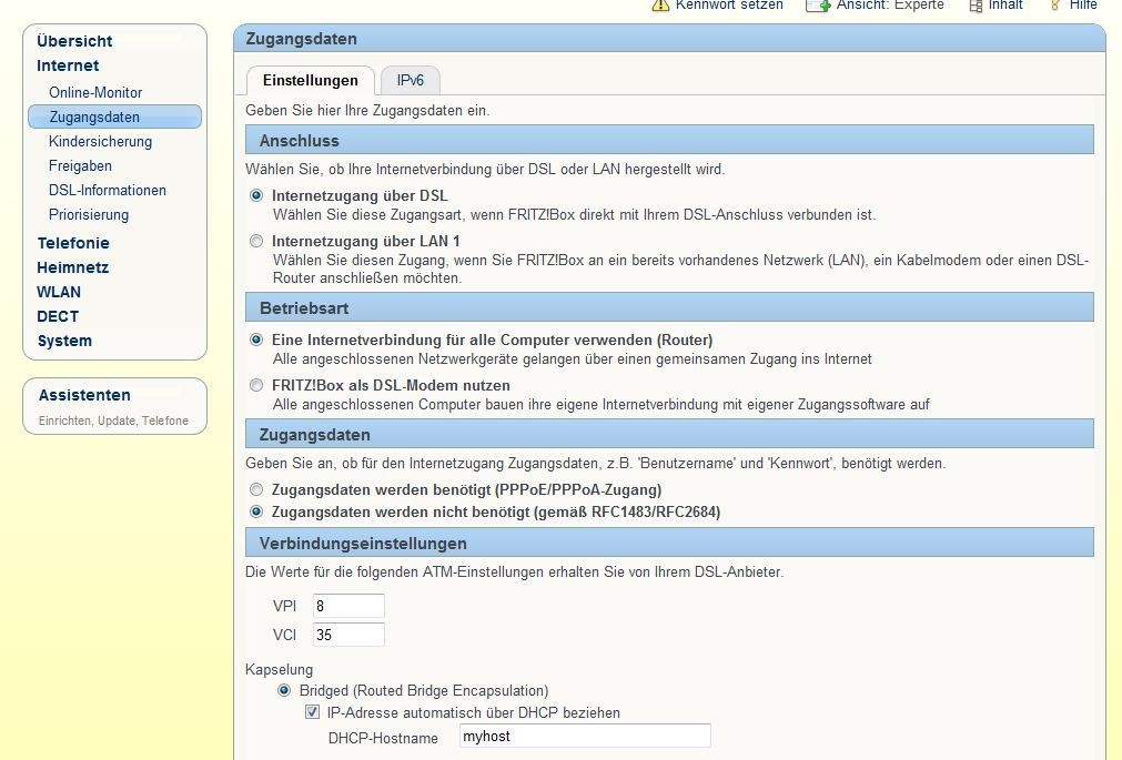

ich weiss nicht ob wir nun von denselben Sachen reden? Wenn du die box so eingestellt hast wie Herby es im Screnshot hat müssten diese Punkte erledigt sein.
Der WAN-Anschluss muss auf VDSL DHCP geschaltet werden
Das soll heissen dass er nichht mehr wie bei ADSL auf PPOE eingestellt sein soll sondern wie immer bei VDSL auf DHCP dies tut die Fritzbox.

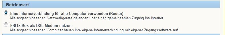

mit Bridging funktioniert Swisscom TV nicht.
Das soll heissen dass du die Fritzbox direkt als Router verwendest und nicht also Modem hinter dem Swisscomrouter betreibst und diesen Gebridgt hast (oder umgekehrt). ich denke mal dass du den alten Swisscomrouter aus der Kette genommen hast und die fritzboxx anstelle dessen einsetzt.
