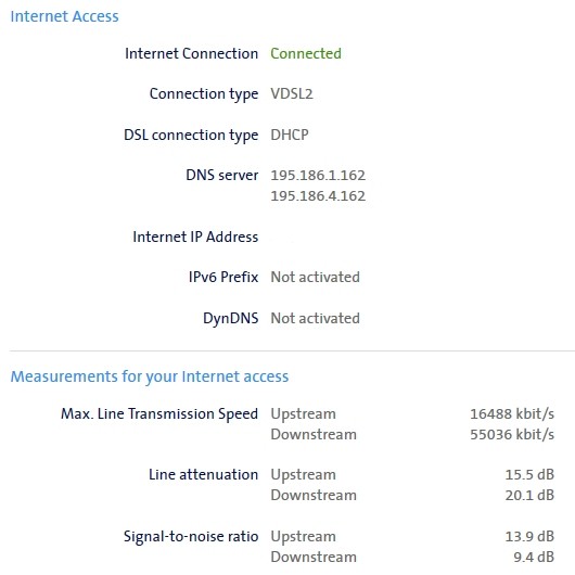

Habt ihr auch folgende DNS - Server?
195.186.4.162195.186.1.162
Das ist es. Werde nachher den Livechat befragen
Hallo Bascolo,
Ja genau so:
