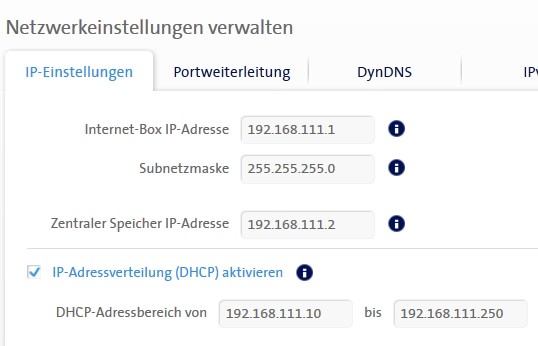

Ich habe festgestellt das nach einer Zeitspanne (4Tage bis 12 h) neue Wireless Geräte keine IP mehr erhalten und ein "begrenztes Netzwerk" melden. Geräte die nie das Netz verlassen sind nicht Betroffen. Der DHCP Range sollte reichen und ist kein Problem.
Siehe Bild in Spoiler.
Es sind ca 40 IP in der Geräteliste wobei die Wireless Bridge und die Accesspoints nicht aufgeführt sind aber vielleicht ist dies ja Normal.
Kann es sein das die Internet-Box probleme mit "so vielen" Clients hat?

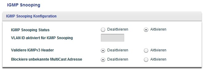

IGMP Konfiguration Netgear GS 108Ev2

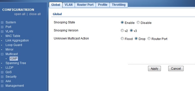

IGMP Konfiguration Zyxel GS1900-24E
