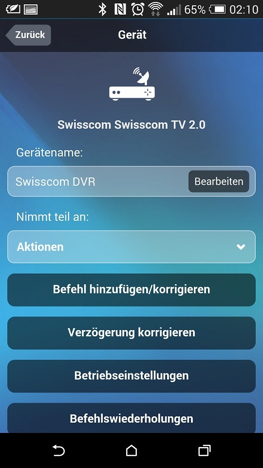

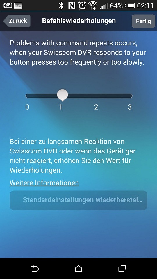

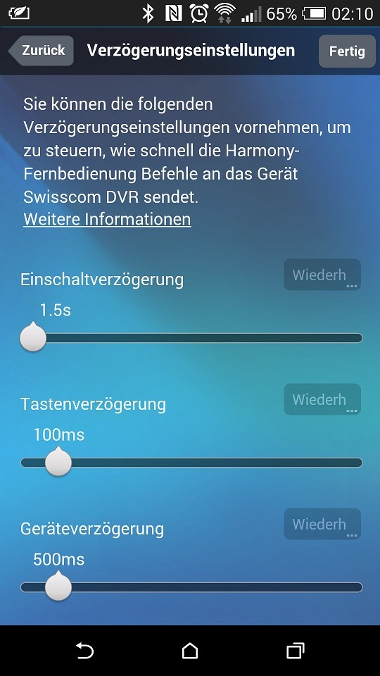

Auf den Bilder unten sind meine Standarteinstellungen welche bei mir einwandfrei funktionieren:
Bitte nicht verwirren lassen sind nur Screenshots,
einstellung in MyHarmony vornehmen und nicht auf in der App des Smartphones oder bei den Harmony`s mit Display.
