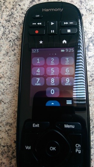

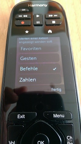

Die Harmony Touch war schnell eingerichtet, nachdem ich alles zurückgesetzt habe. Zuvor erhielt ich den Zifferblock für die Kanalwahl nicht eingeblendet. Die Tasten- und Geräteverzögerungen passte ich nicht an. Die Standardeinstellung ist perfekt, alle Befehle werden sehr getreu dem Drücken umgesetzt, wie man sich dies gewöhnt ist. Auch mit dem langen Drücken der Exit-Taste kommt man ins Live-TV und die Zusatzfunktion für die Aufnahmeliste ist gelungen.
