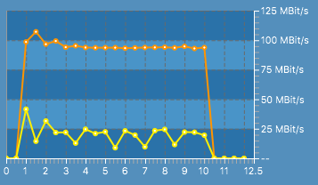

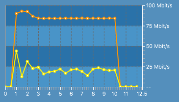

Nach zwei Tagen Unterbruch funktioniert alles wieder. Aber meine Messwerte haben sich
verschlechtert:
Vor Unterbruch: Nach Unterbruch:
Synch.-Geschw. DL: 110'077 kbit/s --> 99'071 kbit/s
UL: 27'520 kbit/s --> 27'520 kbit/s
Gemessene Leistung
10s Durchschnitt DL: 95 Mbit/s --> 80 - 85 Mbit/s (schwankend)
UL: 22 Mbit/s --> 22 Mbit/s

Nochmals der Vorher/Nachhervergleich etwas genauer:
Kann mir jemand einen Rat geben?
Es würde mich interessieren, ob schon jemand anderes mit einem Vivo M Kupferanschluss schon 95 Mbit/s erreicht hat (10s Durchschnitt) wie ich vorher.
