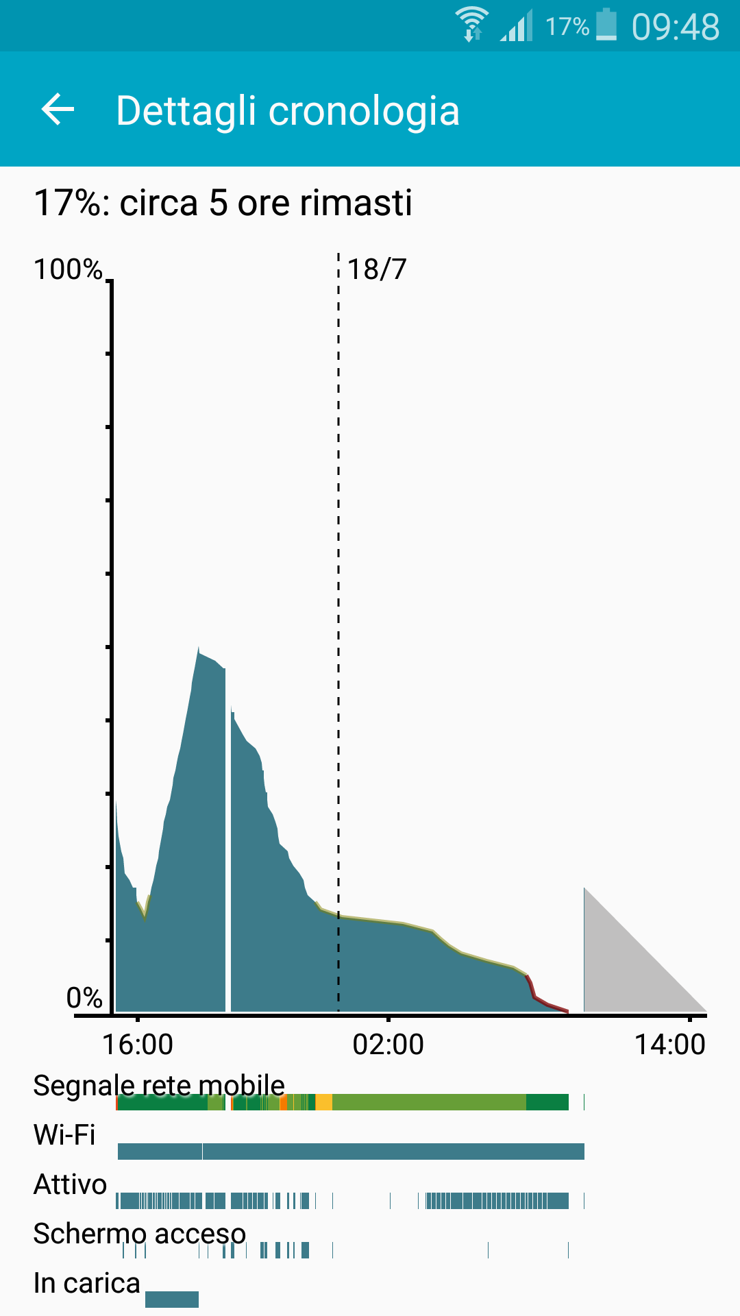

J'ai installé l'upgrade swisscom a lollipop mais malhereusement il a exactement le meme probleme de toutes les rom lollipop officielles du G901f:
Le probleme est que l'appareil reste reveillé par la plupart du temp et la batterie ce vide trés vite (plus o moins 15-20% par nouit).
Ici sul XDA on a reporté le probleme et j'ai trouvé une solution que malheuresement fonctionne seullement pour quelquee houres:
http://forum.xda-developers.com/showpost.php?p=61579956&postcount=532
Dans l'image vous puovez voir comment l'appareil reste presque toujour actif, sauf apres plus ou moins 22 heures ou j'ai deactiveé e reinstalle le play store et play services. Le probleme reapparait aprés quelques heures..
Un factory reset ne sert a rien, le probleme est là meme avec un appareil "vierge" avec seullement les application preinstallé.
Vu le temps qu'il a fallu pour avori l'upgrade de swisscom j'ai pensé qu'ils avait finalment resolu le probleme, mai se n'est pas le cas...
