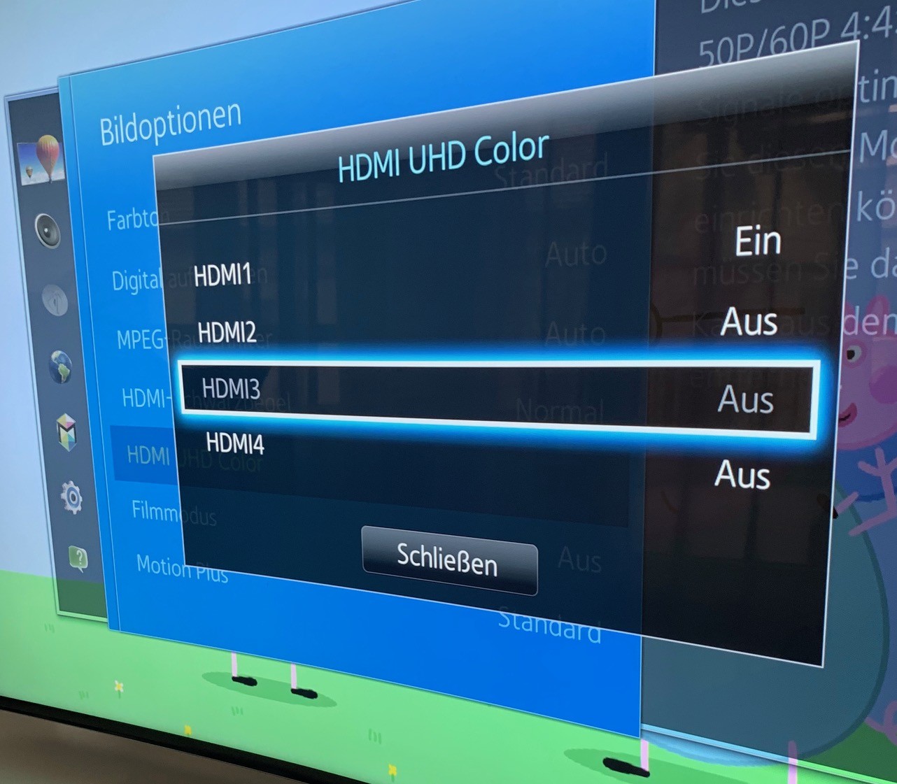

Hast du die aktuelle Firmare Version 1310.0 heruntergeladen, auf einen USB-Stick entpackt, an den Fernseher angeschlossen und installiert per Softwareupdate?
Hast du es nach dieser Anleitung versucht, den HDMI UHD Color zu aktivieren auf dem MHL Port?
HDMI UHD Color
Wenn ein externer UHD-Player an den Fernseher angeschlossen ist, gehen Sie folgendermaßen vor, um den HDMI-Anschluss Ihres Fernsehgeräts auf einen für UHD 50P/60P-Signale optimierten Modus umzustellen.
Jeder HDMI-Anschluss kann einzeln für HDMI UHD Color optimiert werden. Jedoch ist HDMI UHD Color nur in Verbindung mit Signalquellen verfügbar, die mit der Spezifikation UHD 50P/60P 4:4;4 und 4:2:2 im Einklang stehen.
- Schalten Sie den externen UHD-Player an und trennen Sie die HDMI-Verbindung zwischen dem Fernsehgerät und dem externen Gerät.
- Navigieren Sie zu Bild > Bildoptionen, und wählen Sie anschließend HDMI UHD Color. Das Einstellungsfenster wird angezeigt.
- Stellen Sie den mit dem UHD-Player verbundenen HDMI-Anschluss im Einstellungsfenster auf Ein ein. Ein Popup-Fenster wird angezeigt.
- Wählen Sie Ja. Das Fernsehgerät wird automatisch aus- und wieder eingeschaltet und danach ist der ausgewählte HDMI-Anschluss auf HDMI UHD Color eingestellt.
Ehe Sie im Popup-Fenster Ja wählen, stellen Sie sicher, dass das HDMI-Kabel nicht mit dem Fernseher verbunden ist. Die Einstellungen für HDMI UHD Color werden nur dann angewendet, wenn kein HDMI-Kabel mit dem HDMI-Anschluss verbunden ist.
- Nach Abschluss der Einstellungen wird zur Bestätigung eine entsprechende Meldung angezeigt. Wählen Sie OK.
- Schließen Sie den Fernseher mit dem HDMI-Kabel an den externen UHD-Player an und schalten Sie den externen UHD-Player ein.
Nachdem Sie den HDMI-Anschluss auf Ein eingestellt haben, dauert es einige Zeit, um die Konvertierung abzuschließen.
Wenn ein HDMI-Anschluss mit aktivierter HDMI UHD Color an ein Gerät angeschlossen wird, das UHD-Inhalte nicht unterstützt, wird das Gerät möglicherweise nicht richtig arbeiten. Wenn dies der Fall ist, schalten Sie HDMI UHD Color für den HDMI-Anschluss auf Aus.
HDMI-Anschlüsse, bei denen HDMI UHD Color auf Aus eingestellt ist, unterstützen UHD bis höchstens 50P/60P 4:2:0, während HDMI-Anschlüsse, bei denen HDMI UHD Color auf Ein eingestellt ist, UHD bis 50P/60P 4:4:4 und 4:2:2 unterstützen. Weitere Informationen erhalten Sie unter "Unterstützte Auflösungen für UHD".
