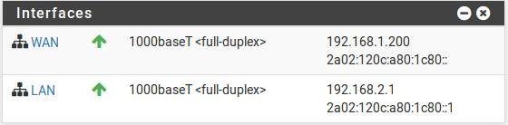

Habe folgende konfig an der PF vorgenommen.
Wie @"x"#p443989geschieben hat folgende konfig IPv6:
http://www.tuxone.ch/2012/06/pfsense-21-mit-swisscom-access.html
Bei mir sieht die Sache so aus:
Internet - ISP - IB (VDSL) - pfSense - LAN
Im LAN hab ich ein Linux, dass nach der pfSense LAN konfig auch eine IPv6 Adresse erhält:

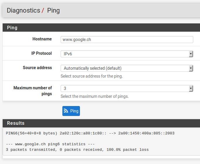

$ ping6 -nI eth0 www.google.ch
PING [www.google.ch(2a00:1450:400a:806::2003)](http://www.google.ch(2a00:1450:400a:806::2003)) from 2a02:120c:a80:1c80:bd59:6d98:a5a:8500 eth0: 56 data bytes
--- www.google.ch ping statistics ---
3 packets transmitted, 0 received, 100% packet loss, time 1999ms

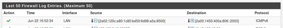

Der ping6 sehe ich im Firewall log outbound:

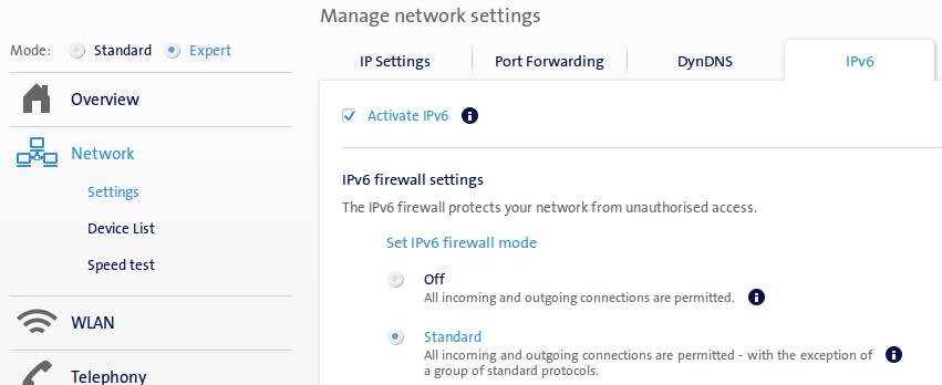

Das Paket geht bei der pfSense raus, wird aber nicht zurückkommen, da das port forwarding auf der IB vermutlich auch für IPv6 gemacht werden müsste.
Wie seht Ihr das?
