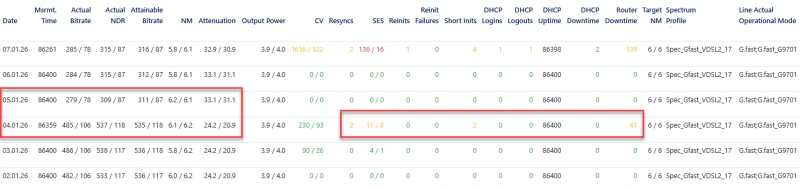

kuhprah Du hast eine IB3, welche auf g.Fast synct. Ich sehe keine Fehler, aber hie und da mal ein resync. Aber, Du hast an der Hausinstallation/Verkabelung seit dem Dez 2025 etwas geändert und dadurch einen Abzweiger eingebaut.
Schreib nicht “ich habe nichts geändert” … ich kann das Problem nun messen, das letztes Jahr nicht vorhanden war 😁 Ich kann Dir sogar genau sagen, wann der Fehler in der DSL Verkabelung eingebaut wurde: 04.01.2026. Da wurde an der Leitung inHouse gebastelt, obwohl der Router eingeschaltet war. Er hat dadurch 2x den Sync verloren. Das eingebaute Problem (Abzweiger) muss wieder rückgängig gemacht werden, dass die Verbindungsstörungen weg gehen. Damit wird auch der Access-Speed wieder um die 200mbps schneller !
Man sieht deutlich die Verschlechterung vom 4.1.26 auf den 5.1.2026. Dämpfung deutlich höher, Bitrate um 200mbps zusammengefallen. Bitte asap beheben, sonst wird aufgrund der Störungen der Speed weiter eingeschränkt.
