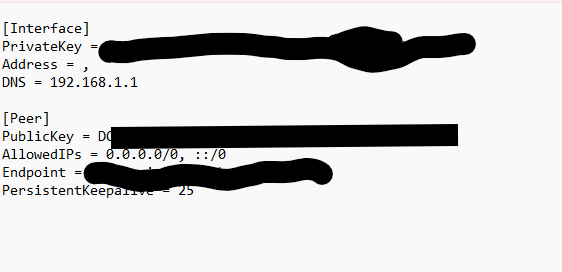

Ich habe die VPN-Verbindung sowohl auf dem iPhone als auch auf dem Notebook getestet die Verbindung lässt sich auf beiden Geräten scheinbar erfolgreich aufbauen. Allerdings wird im Router-Portal nicht angezeigt, dass ein Client verbunden ist. Ausserdem funktioniert auf beiden Geräten nach dem Verbindungsaufbau das Internet nicht keine Website lässt sich aufrufen.
Folgende Massnahmen habe ich bereits ohne Erfolg ausprobiert:
Hat jemand eine Idee, woran das liegen könnte? Oder kennt jemand dieses Problem?
