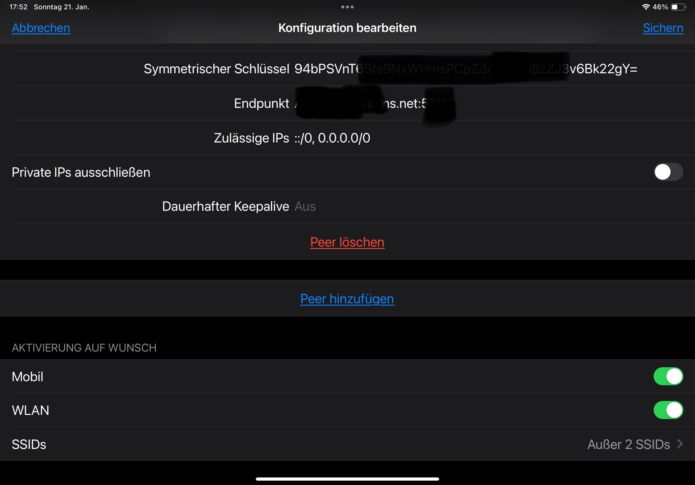

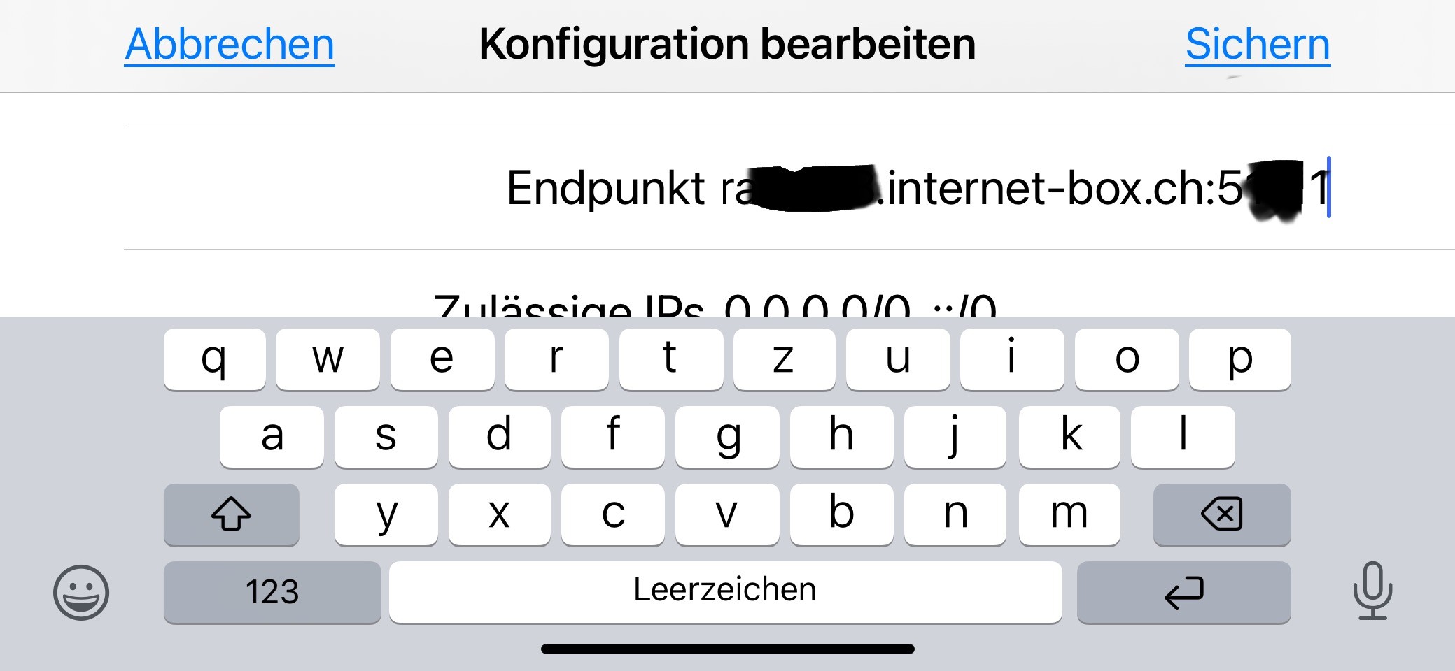

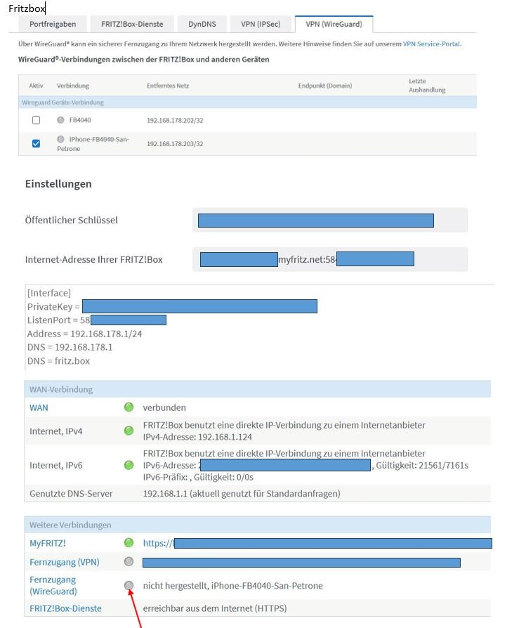

Ich habe nun in den WireGuard Einstellungen im iPhone den Swisscom DynDNS manuell eingegeben; so wie Du beschreibst mit der Portnummer nach dem Doppelpunkt, die ich in der IB der Fritte fest zuordne. Ich habe der Fritte auch eine fixe Heimnetz-IP gegeben.

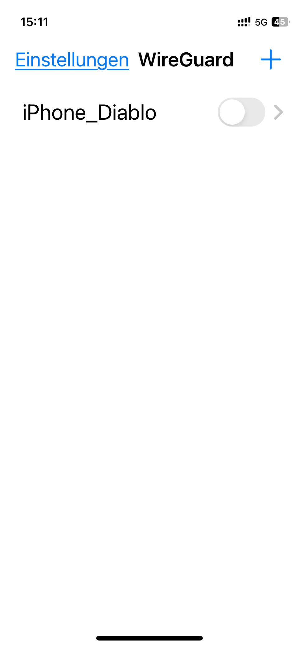

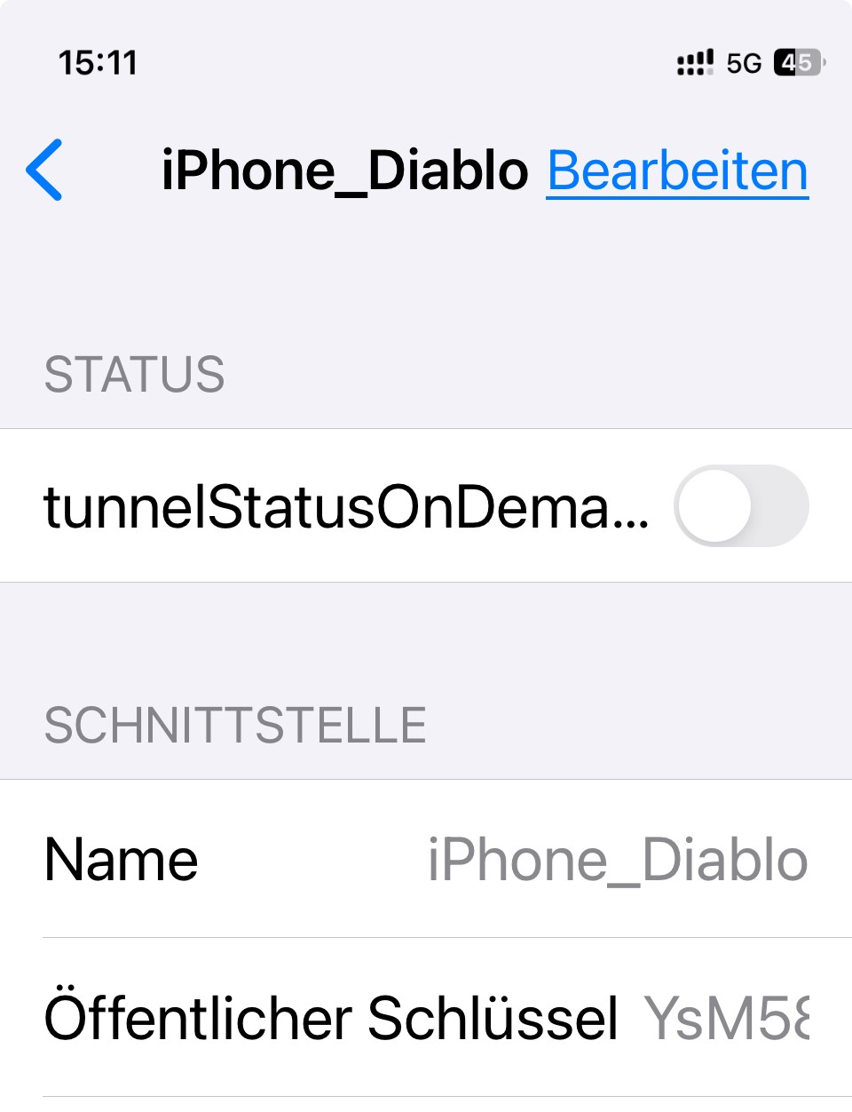

>> Die VPN Verbindung zur Fritte wird jedoch nicht aufgebaut. Wenn ich im iPhone unter Einstellungen > VPN einschalte, dann springt der Schalter kurz darauf wieder auf OFF.

(Doch unter dem Reiter "Fritz!Box-Dienste bleibt die vordefinierte Internet Adresse der Fritzbox bestehen. Diese lässt sich dort nicht ändern. Jedoch habe ich am Endpunkt/iPhone ja die korrekte Swisscon DynDNS eingegeben.)

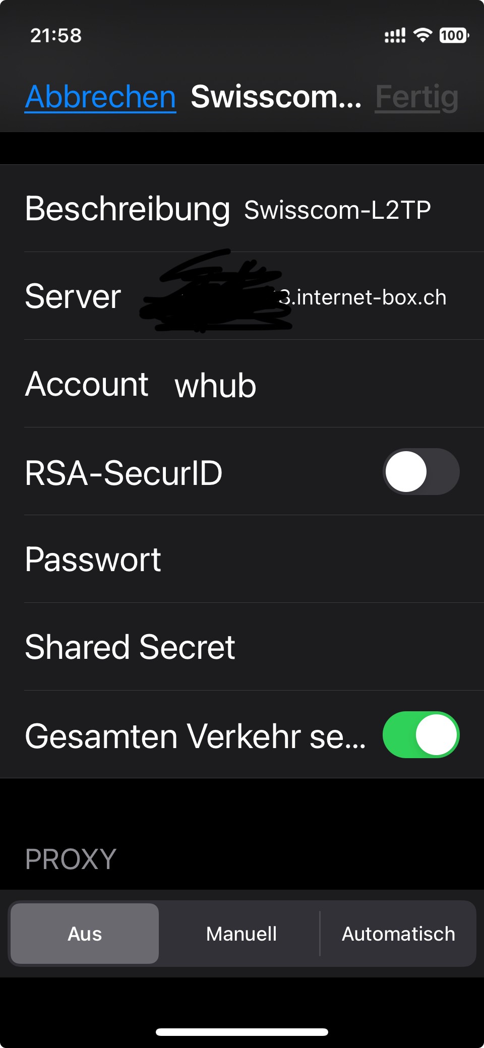

Oder muss ich den Weg über VPN IPSec versuchen?
