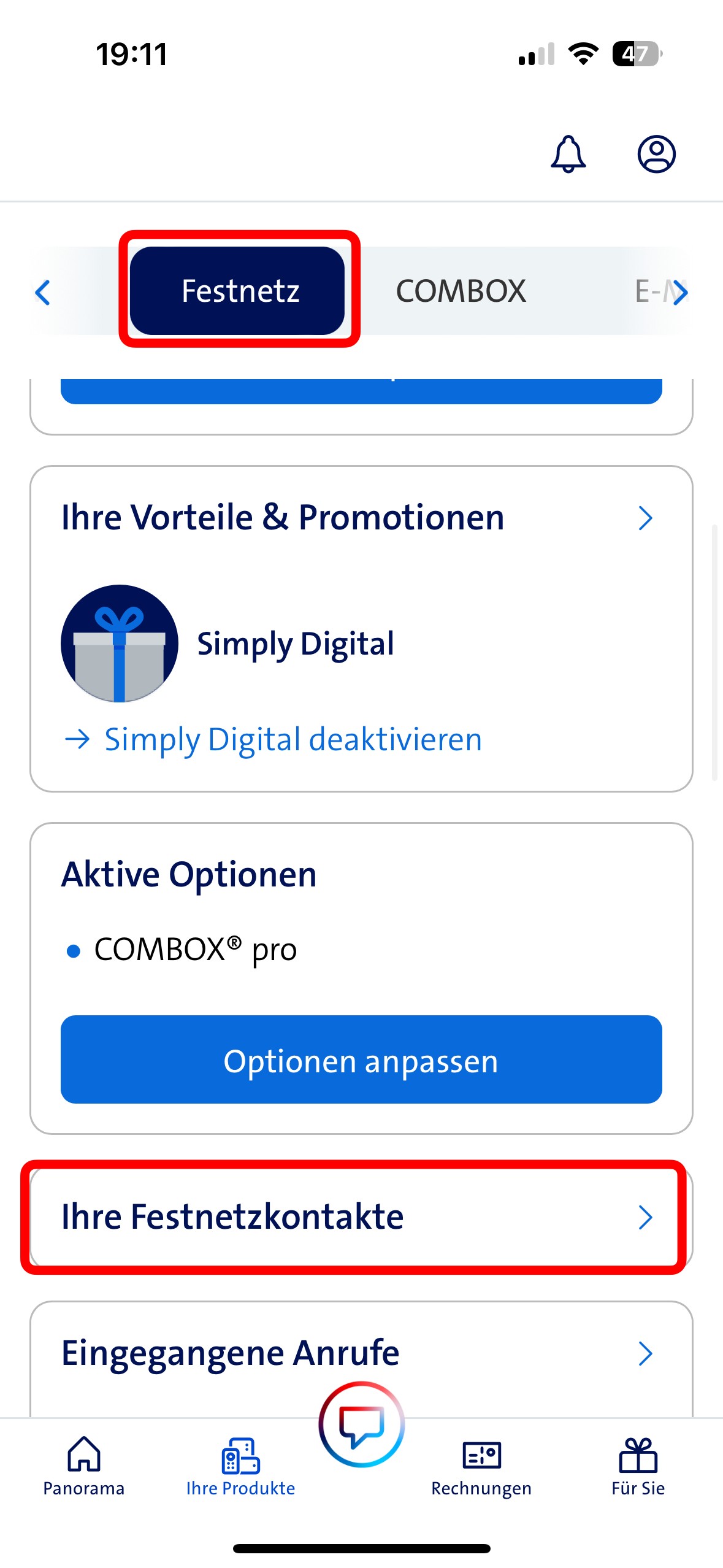

Ich habe 4 Gigaset CL660HX in Betrieb. Ich wollte meine aktuellen 290 Kontakte vom Smartphone in meine Swisscom IB 3 kopieren und löschte dort leider zuerst alle Kontakte. Jetzt gelingt es mir nicht mehr, meine Kontakte in die IB 3 zu kopieren. Laut Kommentaren in der Swisscom Community, die ich vorgängig gelesen habe, sollte dies mit der My Swisscom App ab März 2023 wieder möglich sein, doch ich schaffte es nicht. Schliesslich suchte ich noch Hilfe beim Swisscom Telefon-Support und nach Rückfragen wurde mir bestätigt, dass es nach wie vor nicht möglich sei, die Kontakte vom Smartphone zur IB zu kopieren. Was stimmt jetzt?
