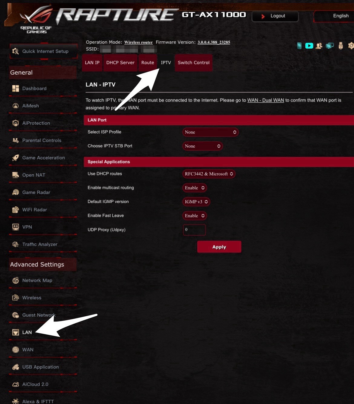

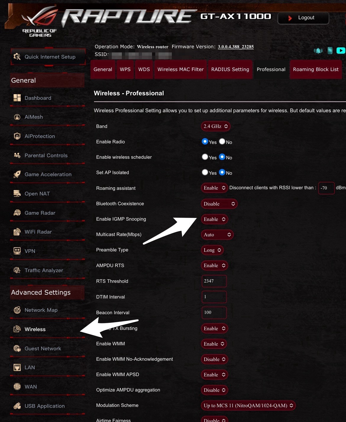

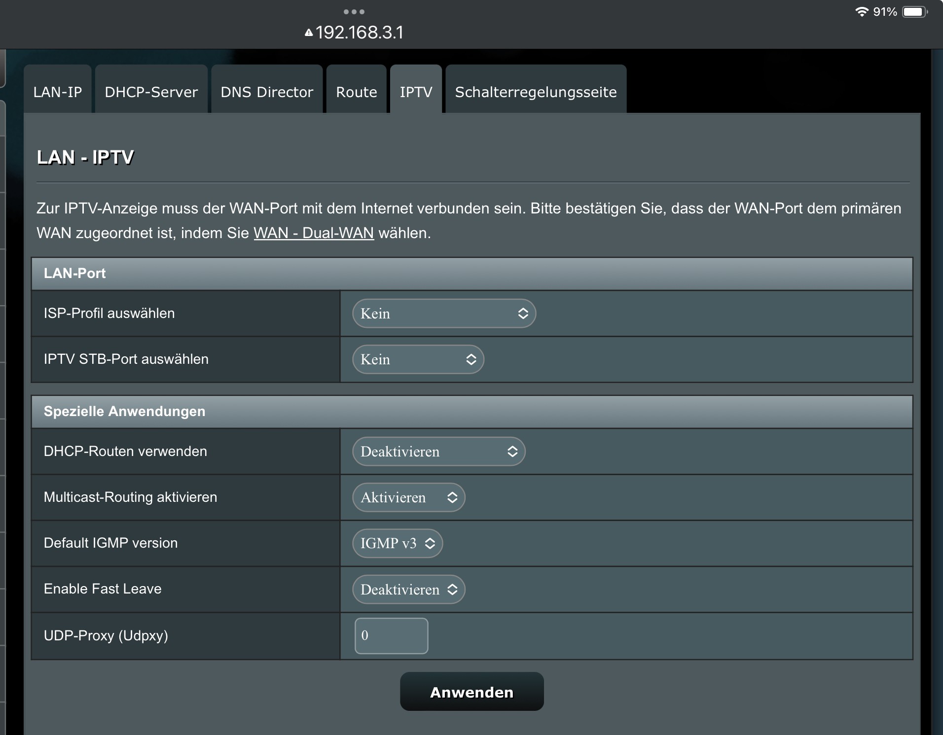

Beim Thema Multicast-Konfiguration musst Du unbedingt darauf achten, dass die ganze Kette zwischen dem Zugangsrouter IB4 bis schlussendlich zum Client TV-Box durchgängig multicasttauglich ist, also auch dazwischen geschaltete Switches oder Media-Bridges spielen da eine Rolle.
Um so weniger Knoten Du hast, um so einfacher ist es natürlich.
