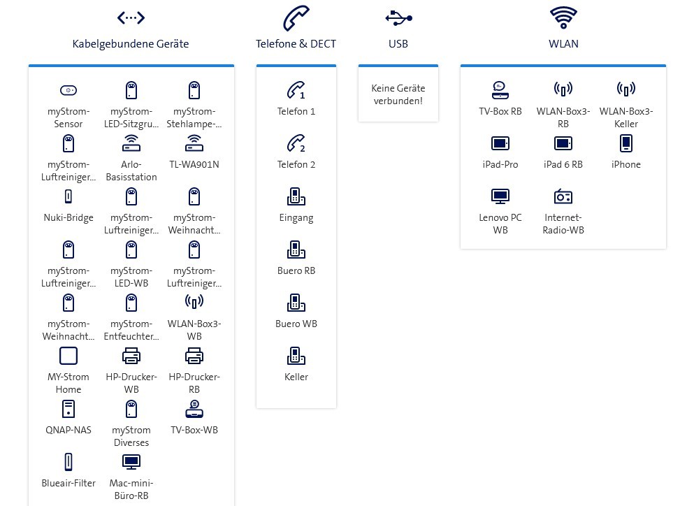

Im WLAN Netz sind ca 60 Geräte registriert, ein Grossteil davon sind myStrom Stecker. Einige Iphones, iPads, PC’s, Drucker etc. - aber nie alle gleichzeitig in Betrieb sowie 5 TV Boxen, wovon max. 2 gleichzeitig in Betrieb sind.

- IB3 - alles leuchtet weiss
- WLAN Boxen schalten auf rot
- myStrom Zwischenstecker verlieren Verbindung
- Iphone etc. bleiben manchmal verbunden ohne Internet/Intranetzugang - oft geht aber die Verbindung komplett verloren.
