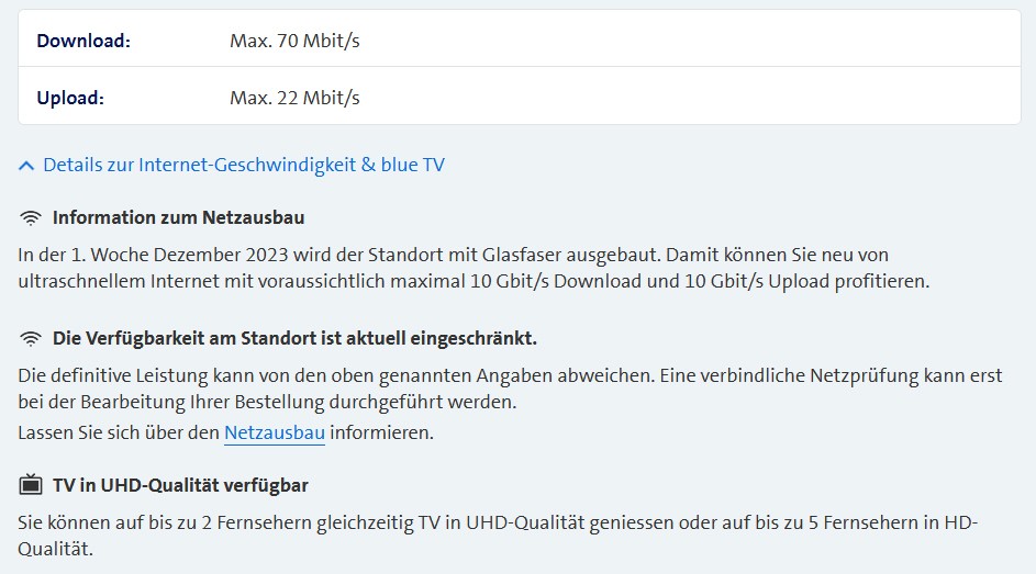

@diJis ich würde mal einen Techi bestellen, da ja das LQS Max (70Mbit/s) nicht erreicht wird. Kostet dich kein Rappen. Der Fehler ist auf der Seite von Swisscom zu suchen.

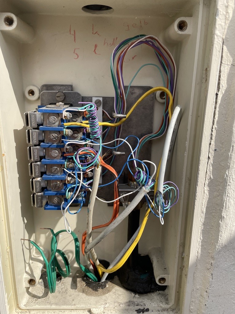

Aber bitte meine Posts immer gut lesen… habe nie was von mCAN gesagt, denn die Leitung ist ca. 120m weit weg an einem alten VT-DSLAM angeschlossen. Da einen Port.-Move zu machen bringt nix, denn der würde am VT umgehängt. Man muss eher auf das freie Paar am UP umhängen, also UPK Wechsel.

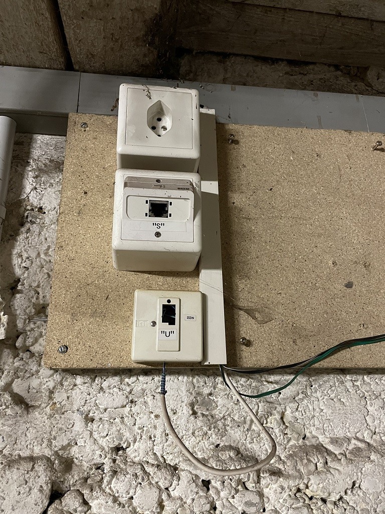

Anyhow, da die Distanz vom UP zur Steckdose unklar ist, muss der Techniker am UP den ankommenden Speed messen. Ist dies nicht der Fall, dann wird er schon schauen, was er tun kann (wohl auf der freien UPK messen) und das Problem wird dann auch kostenlos behoben. Wenn die technisch möglichen 70-80mbps jedoch am UP ankommen, liegt das Problem zwischen UP und Router. Die Behebung des Problems ist dann in der Kostenpflicht des Eigentümers.
