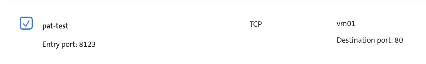

Portforwarding habe ich auf das von der Internetbox vorgeschlagene Gerät gesetzt (nicht auf die IP)

Case 1: vm01 hängt am Netz
[ec2-user@external ]$ curl redacted.internet-box.ch:8123
This is port 80 on vm01
Case 2: vm02 hängt am Netz
This is port 80 on vm02
Case 3: schneller Wechsel zwischen den beiden (<5 Sec.)
Ich kann da also leider kein Problem/komisches Binding an den Hostnamen/die Mac Adresse oder so feststellen. Die Internetbox fragt brav via ARP nach der IPv4-Adresse und die Pakete kommen sicher ans Ziel.
