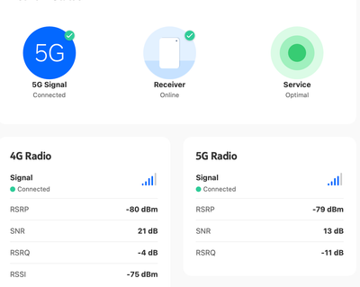

Mein Wohnhaus befindet sich ein wenig ungeschickt hinter einem Hügel, weshalb direkter Sichtkontakt zur Antenne von einem Fenster aus nicht zu bewerkstelligen ist. (=92 dbm max. RSRP auf 4 und 5G) Ich habe den Booster testweise mal direkt unters Dach gelegt und erreiche nun folgende Signalwerte:
Allerdings schaltet sich das 5G Radio nach kurzer Zeit wieder aus und er Bonded einfach zwei LTE Channels.
Vermutlich liegt dies an der nicht optimalen Ausrichtung (er zeigt aktuell eher auf die ISS als auf die Antenne)
