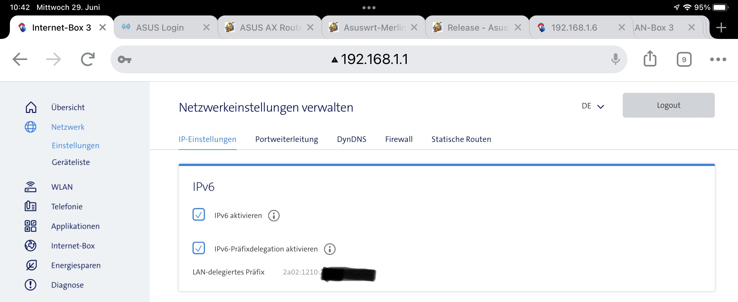

Nun aber zu Deiner Frage, was auf der Internetbox noch genau einzustellen ist.
IPv6 zu aktivieren, reicht alleine noch nicht, zusätzlich muss auch noch die Präfixdelegation aktiviert werden.
Das sollte dann so aussehen:
Ob sich dann bei korrekt eingestellter Internetbox der Open VPN Server der Syno tatsächlich einen Präfix schnappt, weiss ich nicht, da mein eigener Open VPN Server auf einer Asus Merlin Appliance auch im Dual Stack diese fixe Zuordnung gar nicht benötigt.
