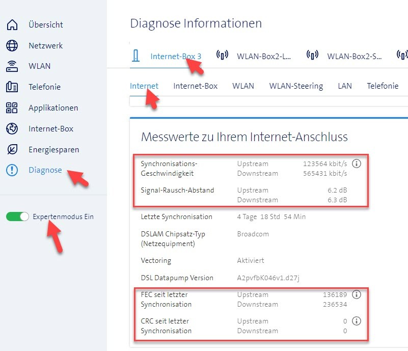

Im Menu des Routers sind für mich bei solchen Ausfallproblemen diese drei Seiten die erste Anlaufstelle:
Seite 1 für Speed ins und vom Internet, mit entsprechenden Leitungswerten:

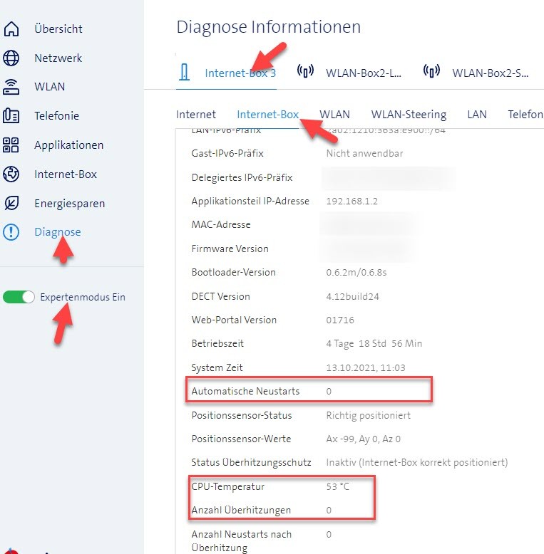

Seite 2 für die Kontrolle, wann und ob es automatische Neustarts gibt. Dein Hinweis, dass ein Unterbruch ca. 1 Min dauert und danach wieder ok ist, könnte auf automatische Neustarts hindeuten:

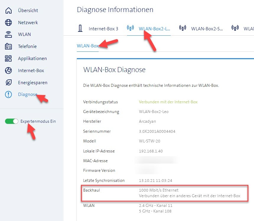

Seite 3 (sofern du die WLAN-Boxen hast) um sicherzustellen, ob die APs auch wirklich per LAN und nicht per WLAN an den Router gebunden sind:
