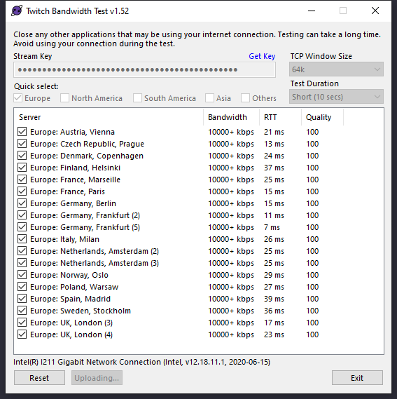

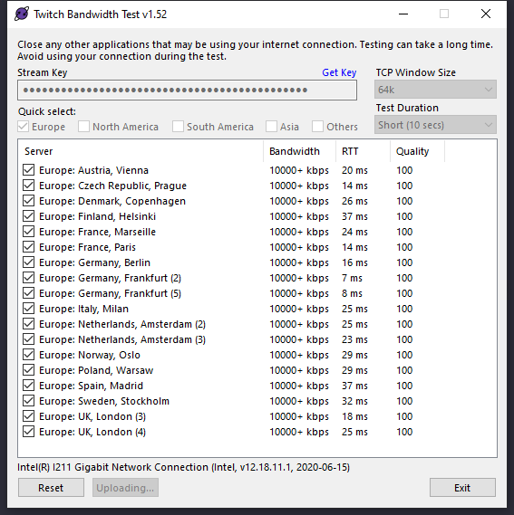

Wireshark zeigt, insbesondere Abends, bei Verbindungen zu gewissen Servern von Twitch permanent massenhaft Fehler (TCP Dup ACK, Out-Of-Order, Retransmissions...), so dass kaum 2 Mbit/s ankommen:
Hat jemand eine Ahnung was die Ursache für solche Übertragungsfehler sein könnte?
Wenn der Traffic über einen Proxy-Sever umgeleitet wird, verschwinden schlagartig sämtliche Fehler und die Übertragungsrate schiesst in die Höhe. Sobald die Umleitung deaktiviert und die Daten wieder durch das Netz der Swisscom übertragen werden, bricht die Übertragungsrate komplett ein. Die Daten wurden während der ganzen Dauer dieses Test vom selben Twitch-Server mit der IP 99.181.67.236 gesendet.
