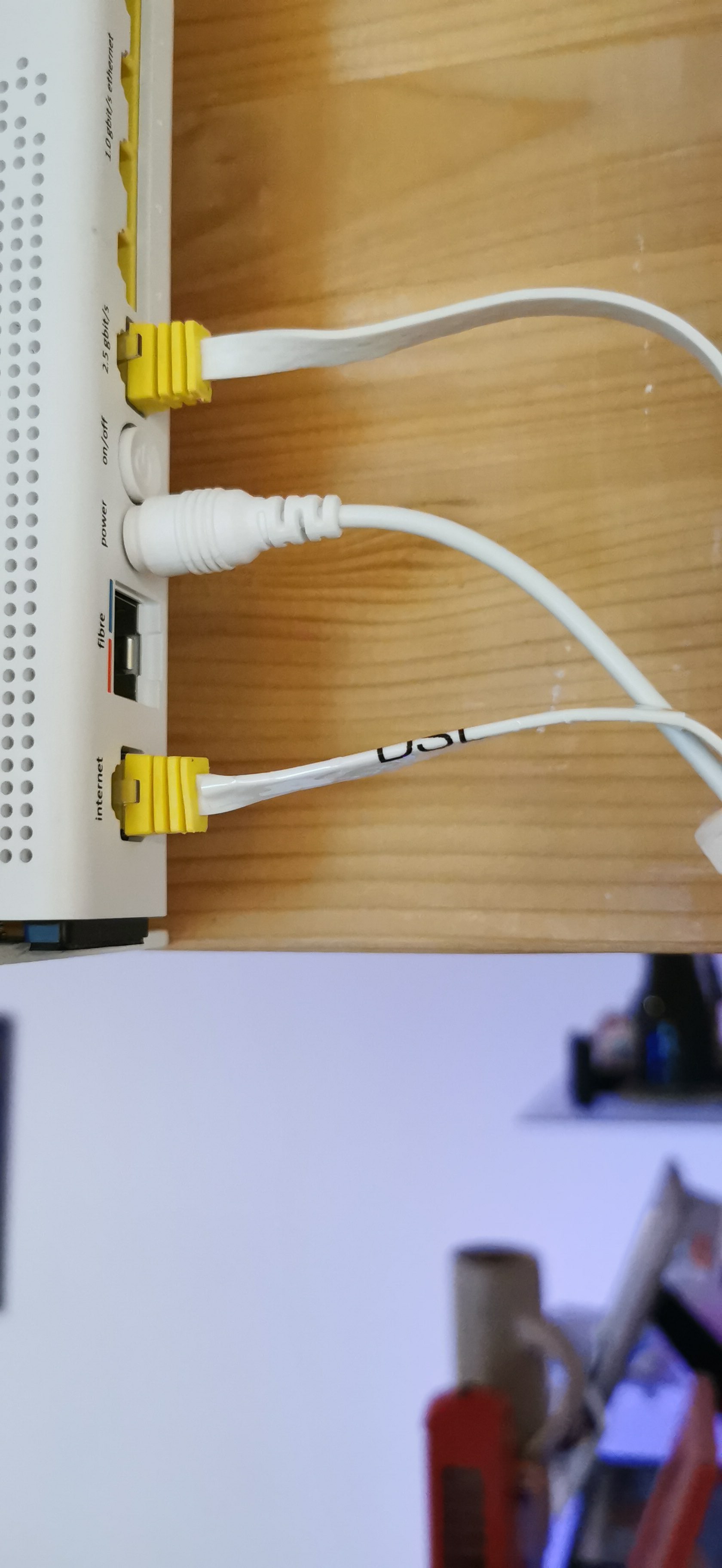

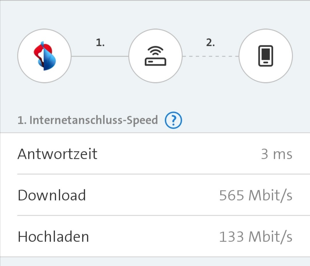

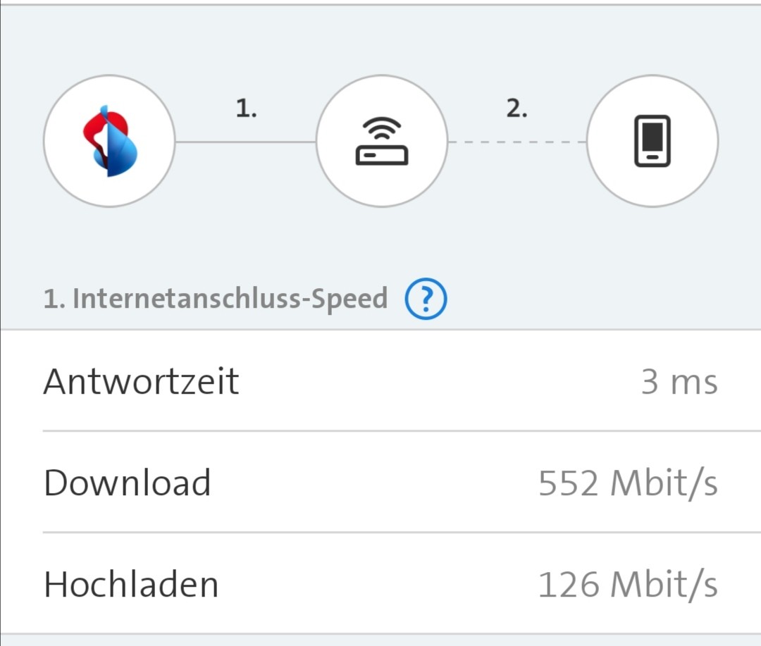

Da das violette DSL-Kabel zu kurz war um es sauber zu verlegen, fragte ich zu erst beim Swisscom-Support nach ob ich das DSL-Kabel durch ein Ethernet-Kabel ersetzen könne. Man sagte, die Swisscom kann nur den einwandfreien Betrieb mit dem violetten Kabel garantieren, aber es geht auch mit einem Ethernetkabel. Ich machte einen Testlauf mit beiden Varianten:
Die Unterschiede sind fast nichts. Oben ist mit dem violetten DSL-Kabel, unten mit dem Ethernet-Kabel.

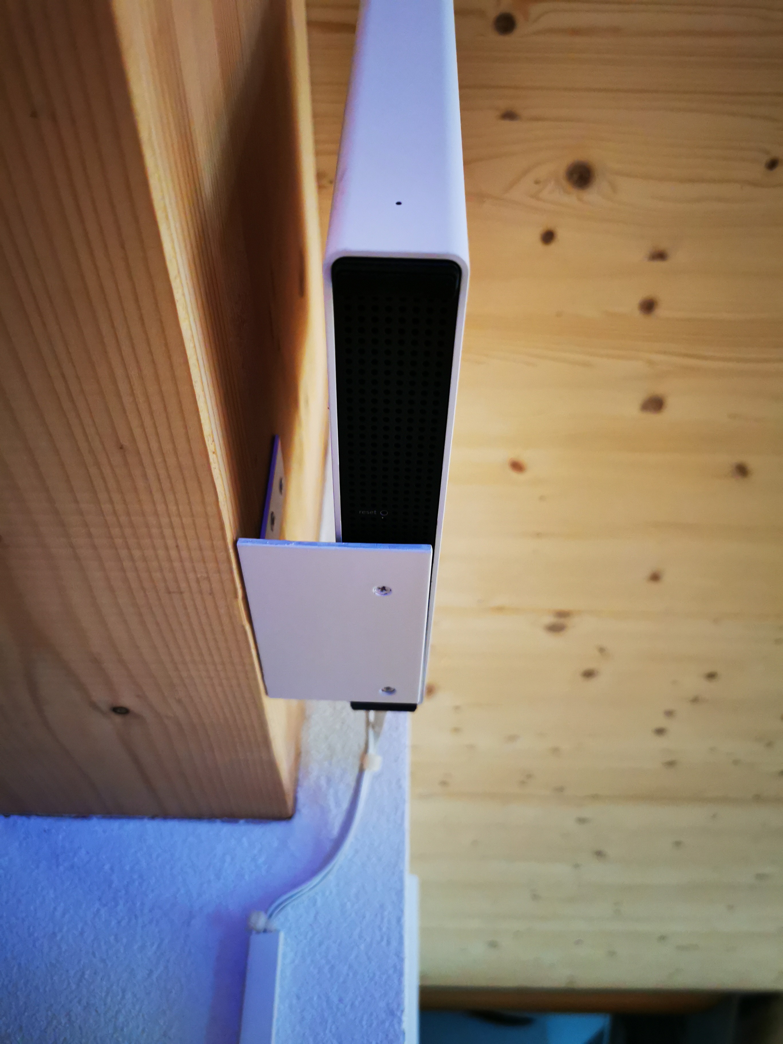

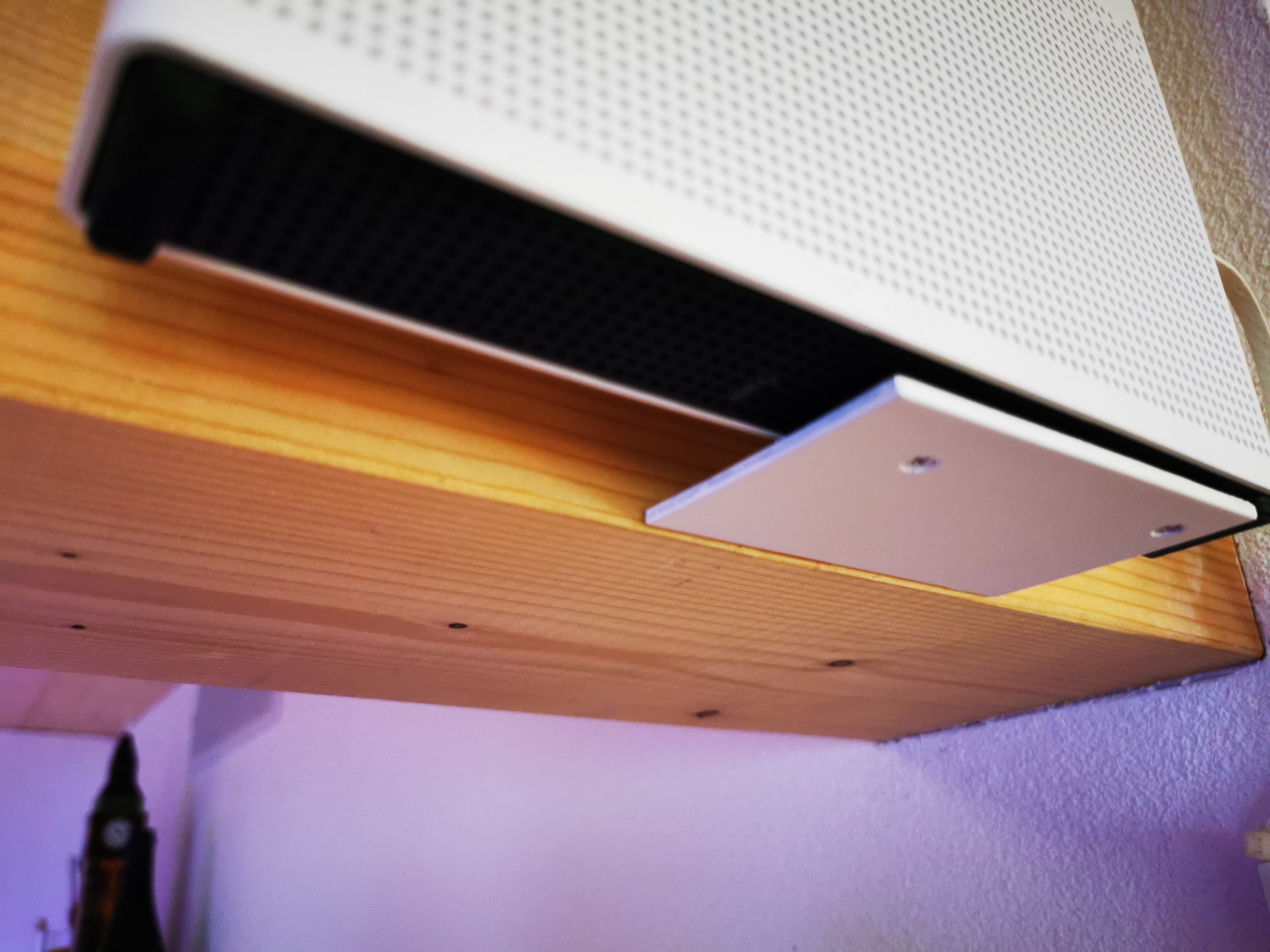

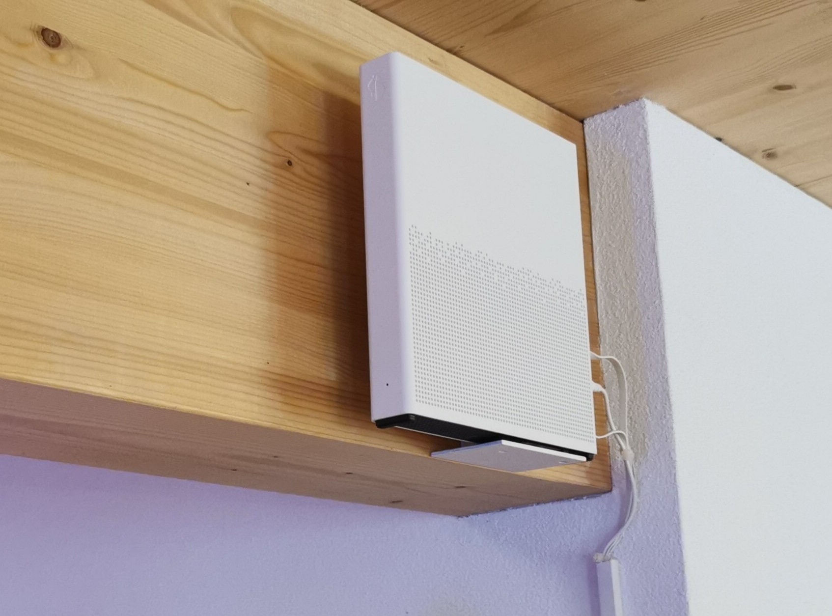

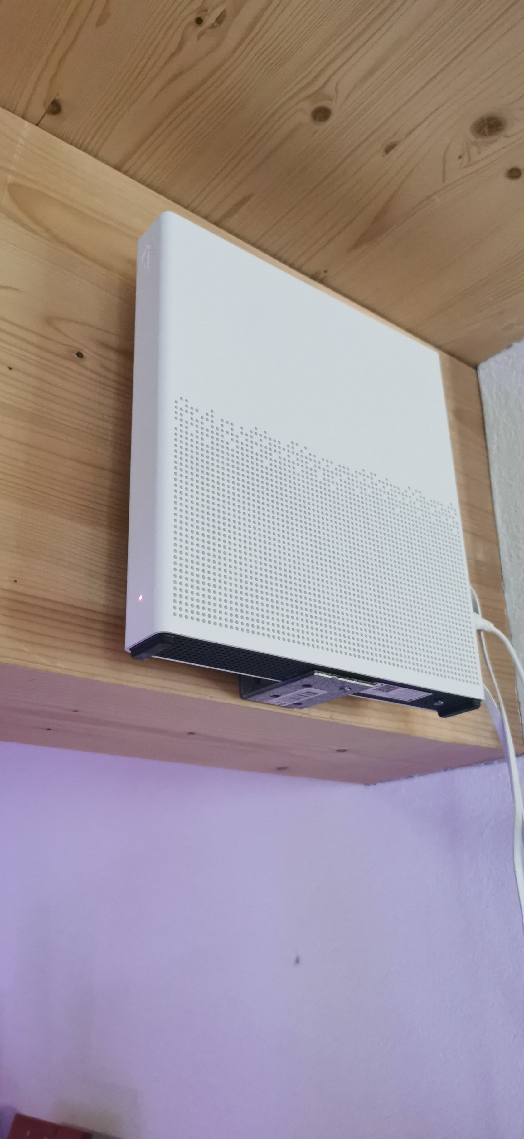

Nach der Testphase machte ich an die Arbeit den provisorischen Winkel zu ersetzen, machte ich mich an die Arbeit einen Winkel zu bauen der genau auf die IB3 passt. Dazu kaufte ich in einem Baumarkt ein Alu-Flachprofil (60 x 3mm, b x d) und ein verzinkter Winkel ( 80 x 30 x 30 x 2 mm, h x b x t x d). Aluprofil längte ich auf 100 mm ab, mit dem Alu-Sockel als Schablone bohrte ich zwei ø3mm-Löcher in das Alu-Profil und verklebte es anschliessen mit Spezialkleber. Zu guter letzt lackierte ich den neuen Winkel, und die Schraubenköpfe der IB3-Schrauben und die Schrauben zur Befestigung.
Das Ganze sieht nun so aus:
