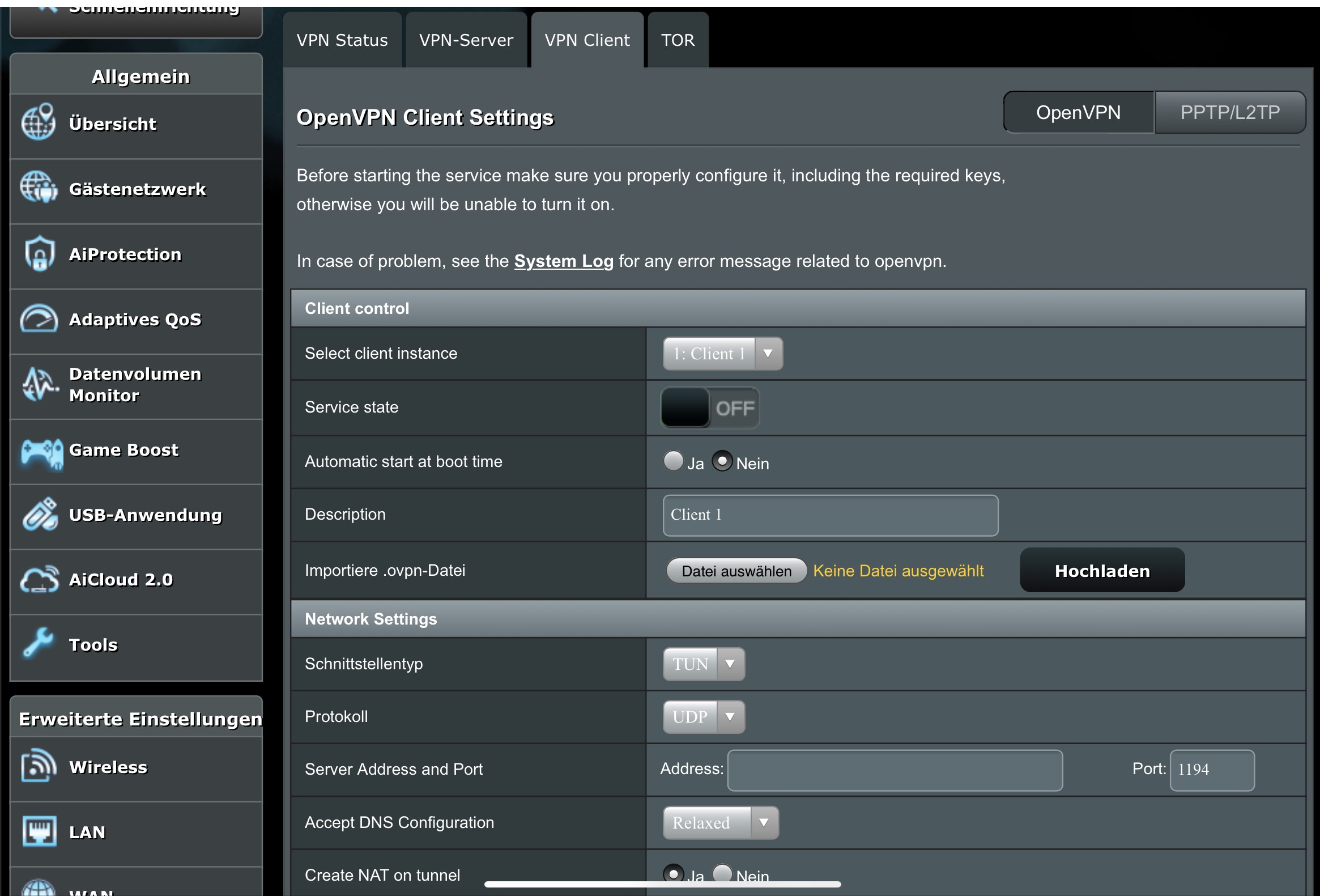

Wie bereits erwähnt ist es möglich einen Heimnetz Router als Open VPN Client zu benutzen.
Auch der Hinweis von @Tux0ne auf neuere Asus Router und die Firmware Asus Merlin ist sinnvoll.
Dein Ziel liesse sich also z.B. mit einem Asus RT-AX88U, auf welchen man dann anstatt der ausgelieferten Firmware Asus WRT die erweiterte Firmware Asus Merlin flasht, erreichen.
Nachfolgend ein Ausschnitt des GUI zur Konfiguration als Open VPN Client:
Für VPN-Anwendungen gibt es da die Möglichkeiten:
- Betrieb von 1-2 VPN Servern direkt auf dem Router
- Anbindungen des Routers als VPN Client
