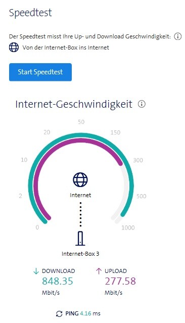

E’ ormai da tempo che comunico i problemi Swisscom sopra citati.
Nel frattempo i valori di upload/download sono diventati molto buoni. Questo è proprio il caso.
Il motivo per cui riporto nuovamente è l’IB3 con i suoi risultati di misurazione.
La mia conclusione: l’IB3 misura diversamente o in modo errato
[upl-immagine-anteprima liId=36166i666B5ABE9C8ADB53 alt=IB3 uuid=f37a5edd-f21d-4196-a66c-3ff911ed764a]
IB3

@Urgasi
Come già accennato fa una buona impressione, per me funziona già da diversi giorni, ho dovuto solo spegnere e riaccendere l’IB3 dopo l’aggiornamento al primo avvio.
Salvo sempre il file di aggiornamento sul PC collegato all’IB3 tramite LAN e da lì avvio l’aggiornamento.
È anche importante, se gli interruttori TP-Link sono presenti e non compaiono nel menu IB3, staccarli brevemente dall’alimentazione in modo che siano poi disponibili.
Mostra lingua originale (Tedesco)

    WalterB
    @Walter
    grazie per il suggerimento È assolutamente necessario un riavvio perché altrimenti lo speed test non funzionerà. I risultati della misurazione parlano da soli
    IB3 con versione beta 11.01.1211.01.2201541
    Grazie ancora per il suggerimento.
