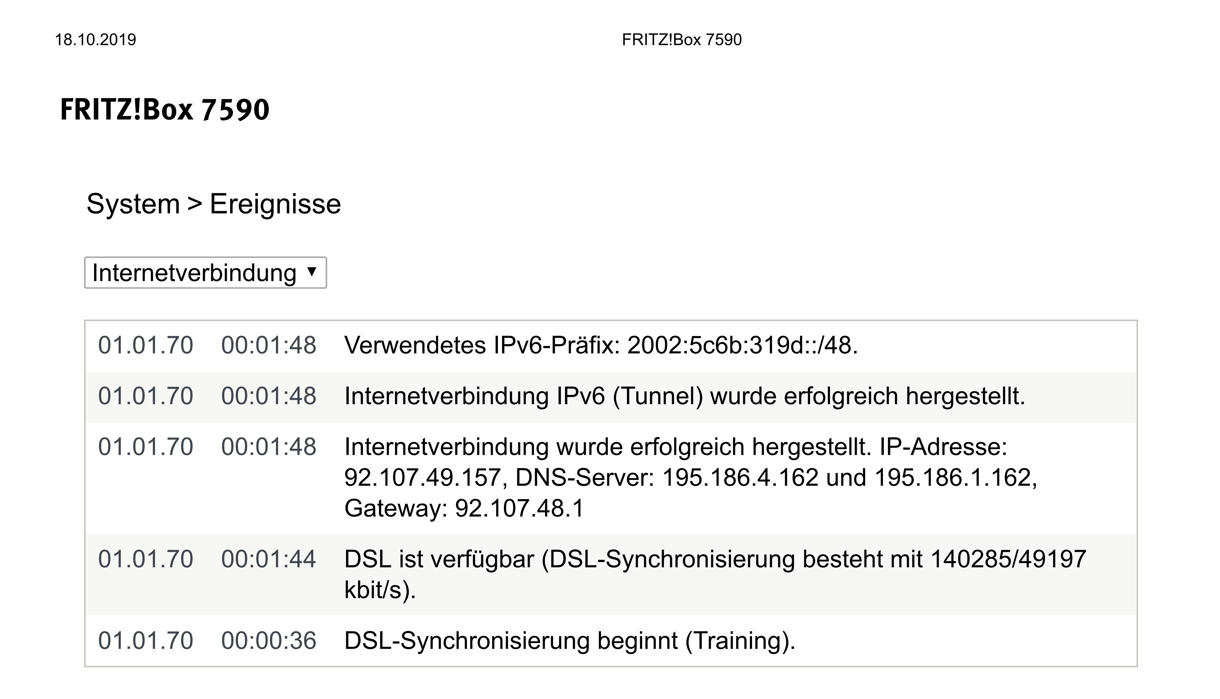

Ich versuche derzeit erfolglos meine InternetBox2 gegen eine FRITZ!Box 7590 (FRITZ!OS 07.01) auszutauschen.

Nachfolgendes bekomme ich zum Laufen:
- Telefonie
- Swisscom TV (TV-Bild wird jedoch von "Willkommen bei Swisscom" (Splash-Screen) überlagert)
Bei der Internetverbindung habe ich jedoch weiterhin meine Müh'.
Wenn ich den Browser öffne werde ich automatisch auf die "Willkommen bei Swisscom" Seite geleitet.
Dort versuche ich mich mittels meinem bestehenden Swisscom-Login zu registrieren.
Dieser Prozess schlägt jedoch mit der Nachricht fehl, dass die Systeme derzeit nicht zur Verfügung stehen.

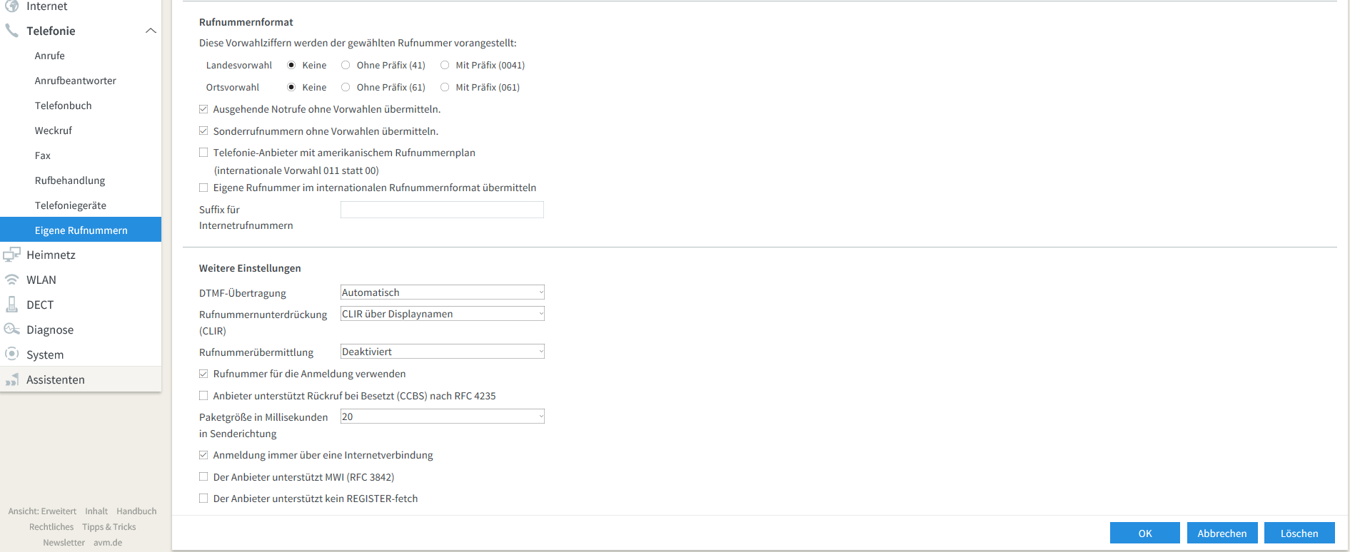

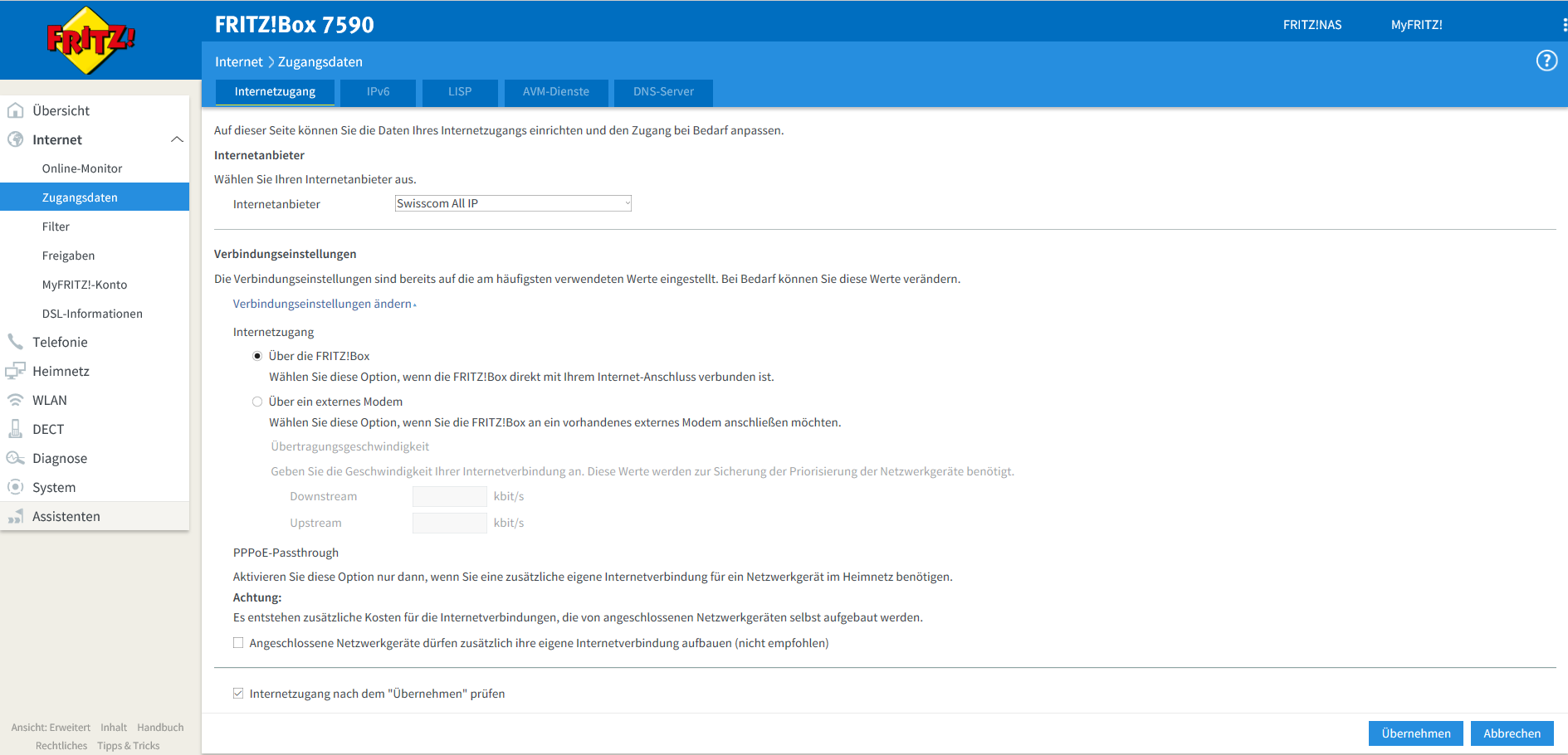

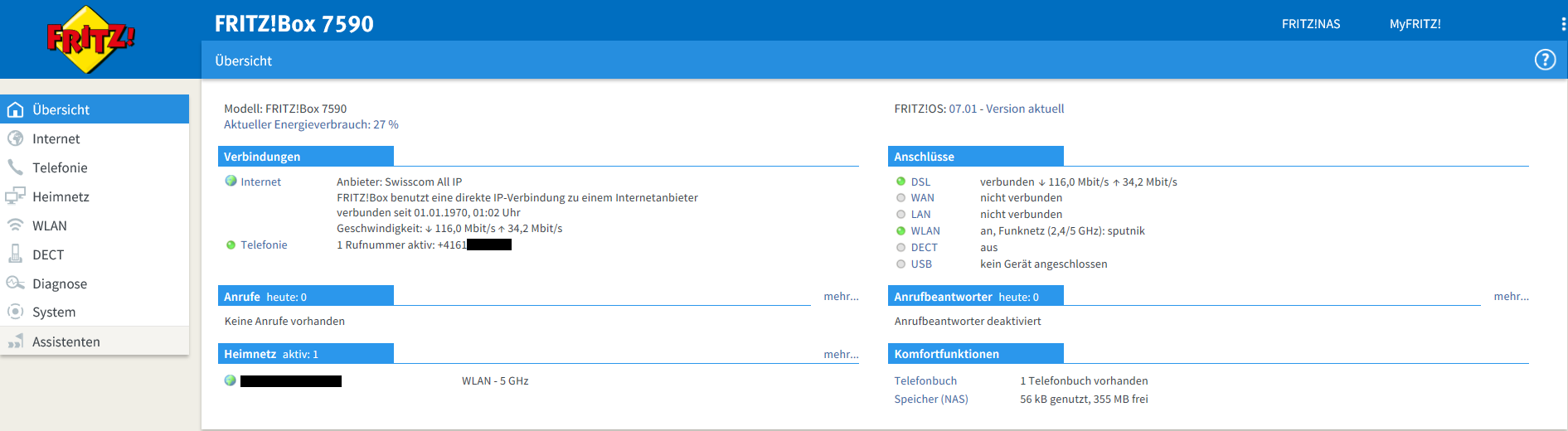

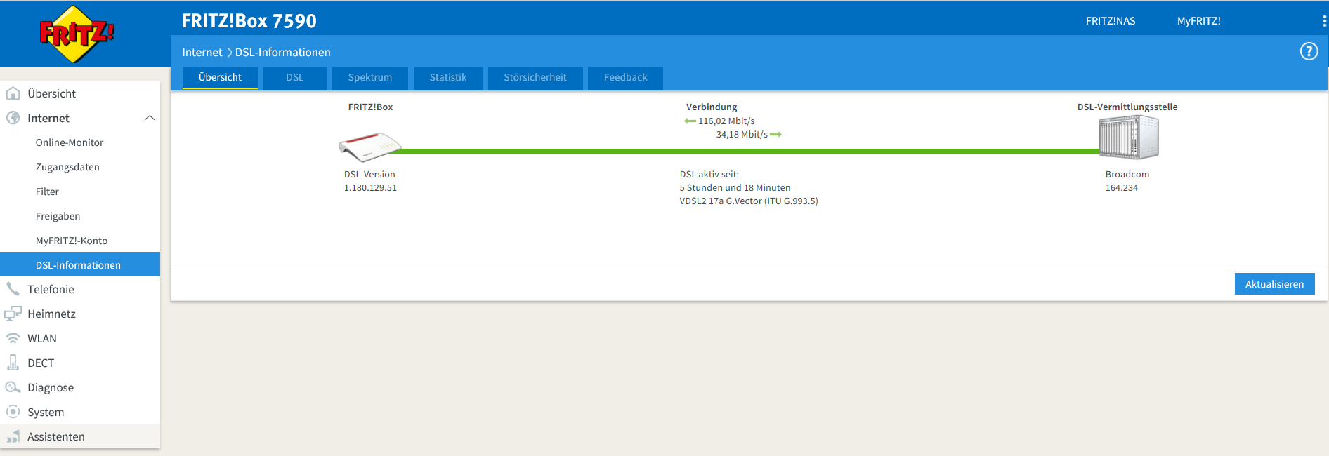

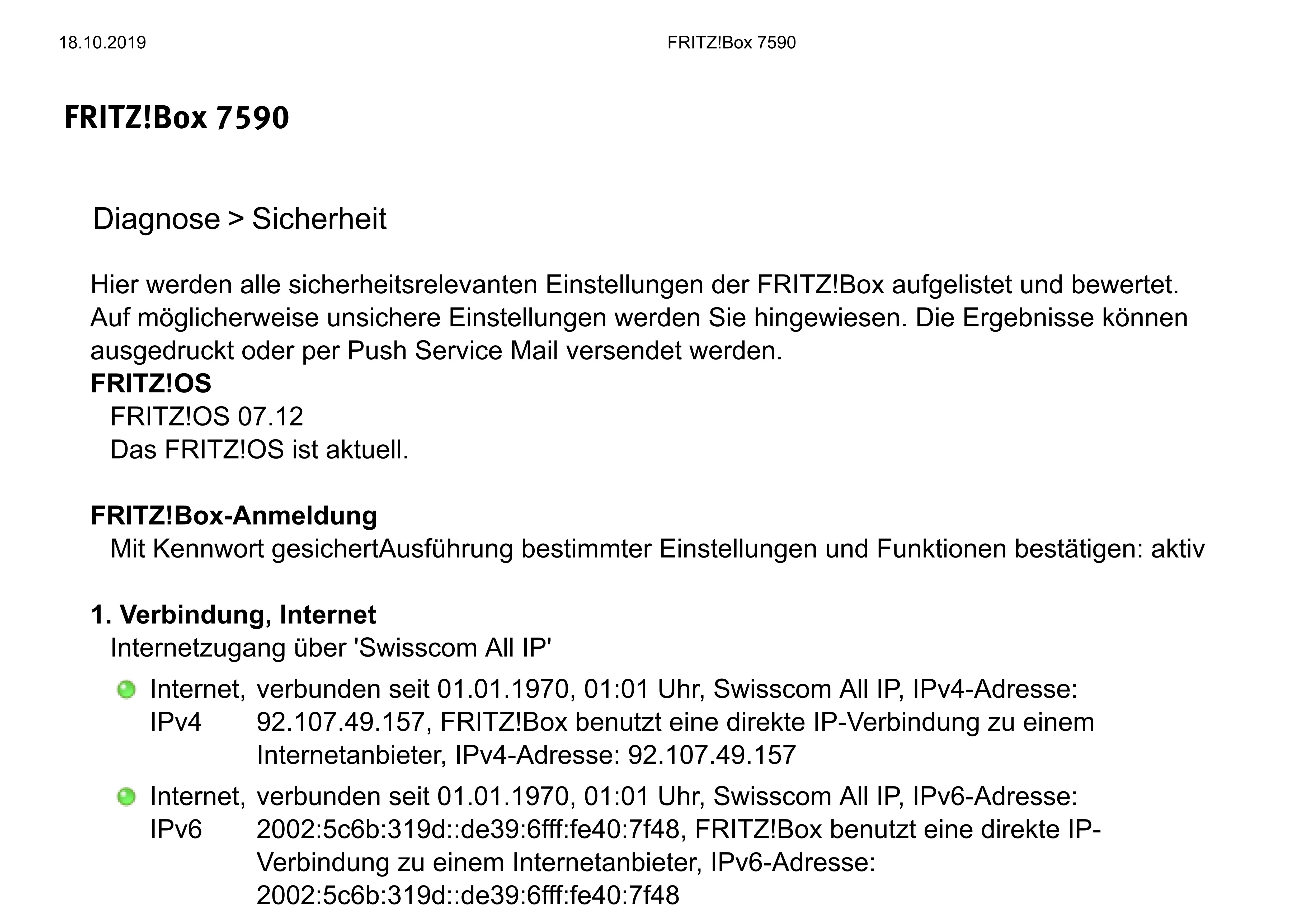

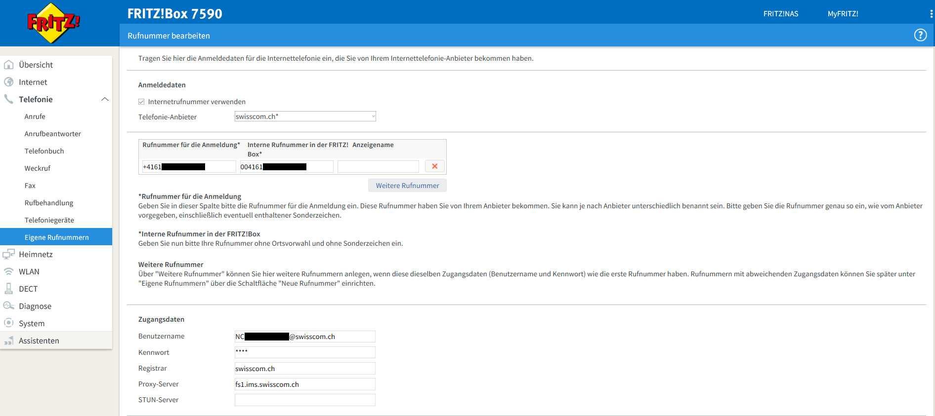

Nachstehend Screenshots von meiner Konfiguration.
