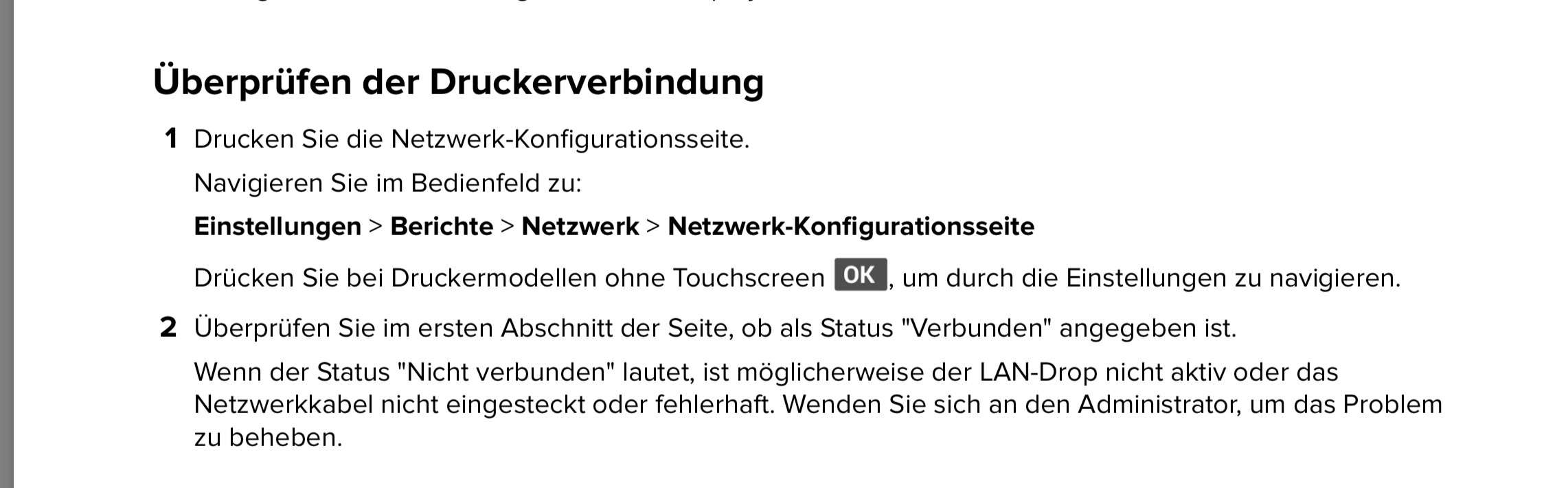

Gemäss Handbuch ist das via Druckertastatur erreichbar:
