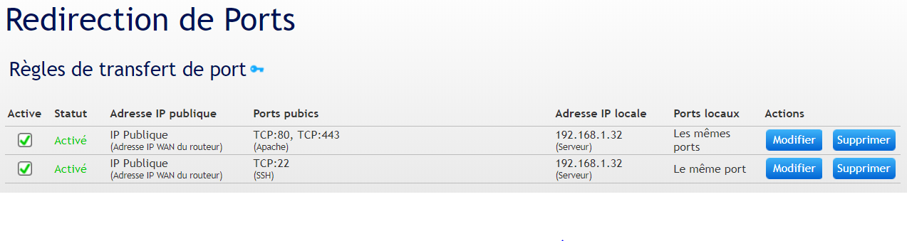

J'ai installé un Centro Business 2.0 Routeur avec une IP fixe pour héberger un site à la maison.
J'ai modifié la plage des adresses IP fournies par la box, passant à 192.168.1.2 à 192.168.1.127.
Donc, j'ai mis en place une redirection de port 22 / 80 / 443 pour taper sur une ip d'un ordi ainsi:

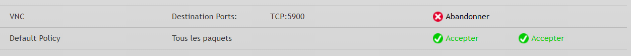

Les règles du firewall ne sont pas changées.

Si je me connecte depuis un réseau 4G, ou depuis chez des voisins / amis, la redirection va bien fonctionner.
Ordinateur / Téléphone --> IP Publique (port 22) --> 192.168.1.32 OK
Ordinateur / Téléphone --> http://IP Publique --> http://192.168.1.32 OK
