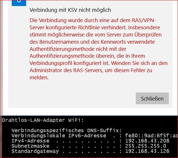

Win10 VPN zu IB2 scheitert
Ich bin per mobile Accesspoint online, es sollte also nicht an der IP liegen.
Auf der Kommandozeile kriege ich zwar eine Fehlernummer, aber die half mir auch nicht weiter:
C:\rasdial ksv
Verbindung herstellen mit ksv...
Benutzername und Kennwort werden überprüft...
RAS-Fehler 718 - Die Verbindung wurde beendet, da die Antwort vom Remotecomputer nicht rechtzeitig erfolgte.
