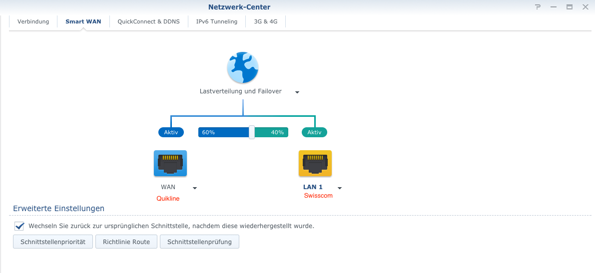

Internet: Quikline & Swissvom ADSL
Router Synology RT2600ac
Die Internet box habe ich so Konfigutriert das der DMZ bei RT2600ac der LAN eingang ist ( zweite internet leitung) Quklein nutzt den WAN eingang.

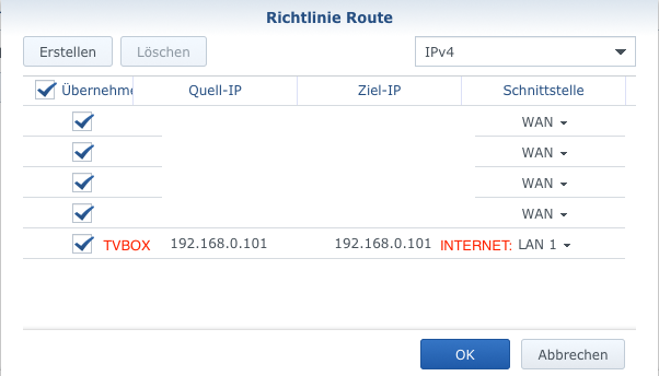

Nun gibt es dienste bei denen eine Multi IP Störend ist PSP Online Gaming usw. Da kann ich das Routing beeinflussen:
So ist die IP der TV-Box auschliesslich für die Nutzung über die LAN also Swisscom konfiguriert: Mac adresse habe ich dem Router so eingetragen.
