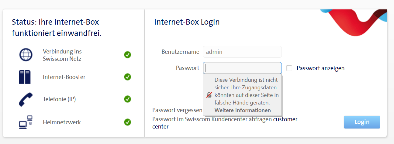

- Da Du den Booster ganz neu hast, hast Du schon kontrolliert, ob er richtig durch die Swisscom aktiviert wurde? Alleine dass er eine IP-Adresse erhalten hat und Verbindung zum LTE-Netz hat, heisst nämlich noch nicht, dass Dir die Swisscom auf dem Mast auch eine LTE-Kontingent zur Benutzung zugeteilt hat. Als Indizien sollte Du mal im Verwaltunsmenu der IB2 überprüfen, ob bei Dir die Anschlussart VDSL2 - LTE aufgeführt wird und ob Du auch die Information zum aktivierten Booster findest
Edit: Hier noch als Zusatz die Bilder aus dem Verwaltungsmenu der IB2 und dem Kundencenter, wie ein korrekt aktivierter Booster (zumindest noch vor ein paar Monaten) dargestellt wird:
