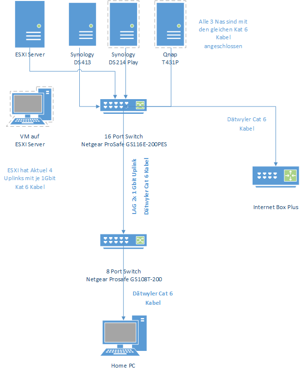

Grob zusammengefasst mein Setup.
Seit geraumer Zeit hab ich Lags auf meinem Home PC festgestellt, die Internet Box lässt sich aus IE nicht erreichen

Datei verschieben vom NAS DS214play zu Home PC > max 5 MB/s
Datei verschieben vom NAS DS413 zu Home PC > max 5 MB/s
Datei verschieben vom Home PC zu beiden Synology NAS PC > 85 MB/s
Home PC: Windows 10 Pro 64bit, aktuellster Patchstand
Internetbox Lan: Standard Einstellungen

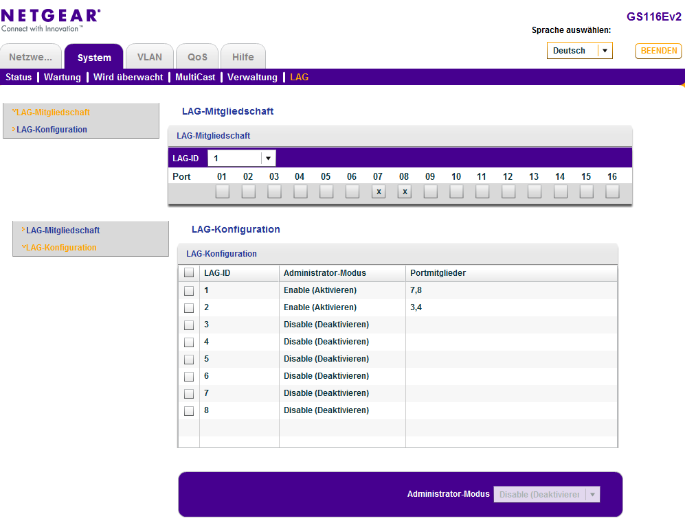

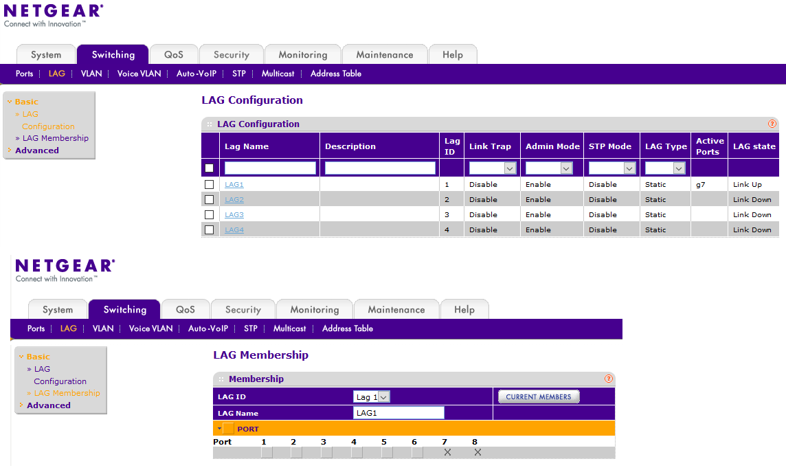

Der Switch wo der Home PC drann hängt habe ich auch schon zurück gesetzt und neu konfiguriert hat nichts geholfen.
Wenn ich direkt das Kat 6 Kabel vom 16 Port Switch an den Home PC hänge ist alles Tipp Top, Fullspeed.
Es liegt wohl an beiden 8Port Switches und oder am 16 Port Switch, nur wie beweisst man das gegenüber des Händlers?
Alternativ neue Switches organisieren, welche würdet ihr empfehlen?
Anforderungen sind Link Aggregation, Half oder Full Managed
