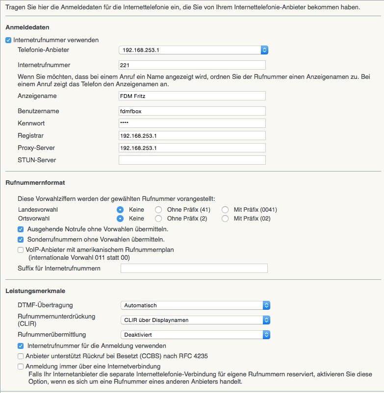

Yupp, über WUI kann der Authname nicht direkt eingegeben werden. Aber es geht auch ohne FBEditor 🙂
Schritt 1:
wie von Dir beschrieben SIP Daten aus der IB via FB Rufnummern Assistent eingeben
-> weiter -> weiter
Die Anmeldung wird dann vorerst nicht klappen
Schritt 2:
Den Rufnummern Assistenten nochmals öffnen (für die vorher definierte Nummer) und bei
'Internetrufnummer für die Anmeldung verwenden' Haken setzen -> Aenderung speicher
\==> Anmeldung funktioniert
Habe aber noch das Problem, dass das Telefongespräche nach ca. 12 - 15 Minuten abgebrochen wird. 😞
Mal sehen wie ich das noch hinkriege
