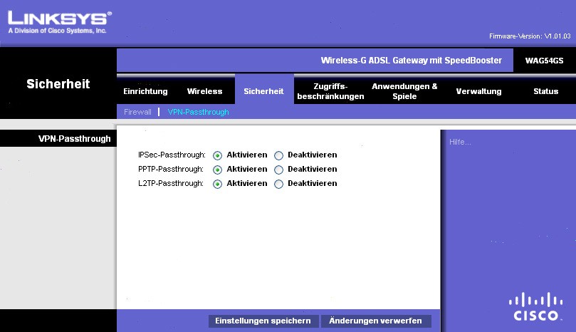

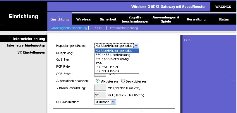

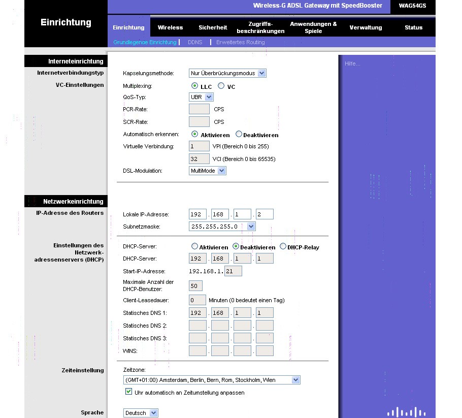

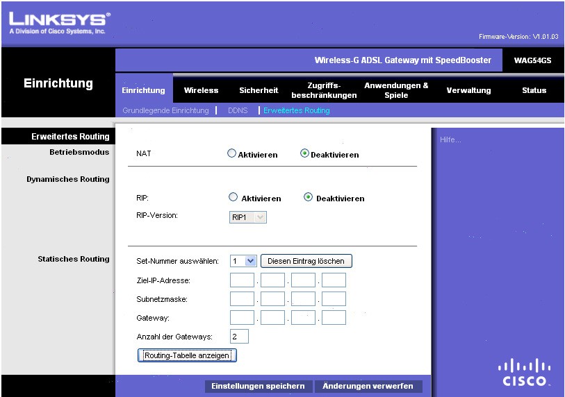

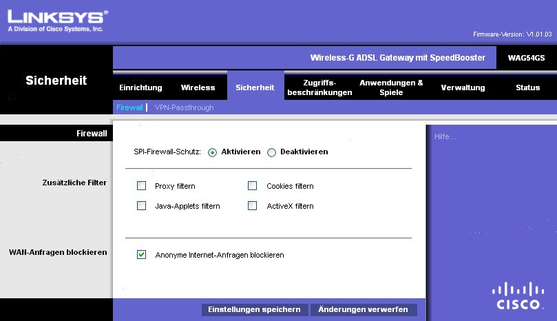

Meine Konfiguration sieht im Moment wie folgt aus (wurde auch in mehreren anderen Threads so empfohlen):
- Ethernet-Kabel von Centro piccolo Port 1 zu Linksys Port 1
- Centro piccolo (192.168.1.1) wird mit NAT-Standard auf WLAN-Router (192.168.1.2) geleitet
- WLAN-Router mit deaktiviertem Routing/NAT und deaktiviertem DHCP-Server
- WLAN mit WPA-PSK geschützt
Zur Behebung des Problems / des Verbindungsunterbruchs hilft jeweils nur ein Neustart des Centro piccolo ODER des Linksys WLAN-Routers - irgendwie scheint das Linksys-Gerät die Internetverbindung zum Centro piccolo zu “verlieren”. Im Windows-Symbol steht dementsprechend auch “Keine Konnektiviät - gelbes Dreieck”.)
