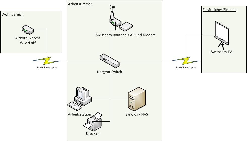

Das klingt logisch. Der Traffic läuft so vom WLAN direkt auf den Airport Express und daher nicht durch den Swisscomrouter oder sonstige Teile des Netzwerks.
meines Verständnisses nach läuft der traffic eben doch über den swisscom router, da der airport express im bridge modus ist und ein NAT entsprichend nicht konfiguriert ist:
edit ergänzt: Airport Express -> WLan ON (AP); Swisscom Router -> WLan Off (Kein AP), als kleine korrektur zur obenstehenden Grafik.

In dem Fall hast du den "dummen" GS108, der kann kein IGMP-Snooping. Du kannst den Switch schon verwenden, solltest aber keine TV-Box und keinen WLAN-Accesspoint im Downstream daran betreiben.
naja, der signalweg geht ja in meiner verkabelung trotzdem druch den switch (auch die STB), aber die box macht sonst keine probleme wenn ich den swisscom router verwende. WLAN AP (airport express) ist per signalweg auch via switch.
- Ein Kabel vom Swisscomrouter auf den einen Powerlineadapter, und vom zweiten Powerlineadapter direkt auf die Swisscom-TV-Box. Sonst nichts anderes via Powerline anschliessen.
- Ein weiteres Kabel vom Router auf den GS108-Switch führen, und dort dran den Airport Express und die Synology anschliessen.
- Allfällige weitere Geräte vorerst mal vom Netzwerk abhängen.
du vermutest also ein zusammenhang mit der STB? in der aktuellen verkabelung hatte ich das vorher in der art getestet (siehe irgendwann im november, also weiter oben). dabei habe ich den airport express und NAS direkt am switch angeschlossen, allerdings habe ich die STB nicht direkt router zu powerline angeschlossen, sondern auch via switch. dabei hatte ich genau die gleichen Unterbrechungen. direkt am router habe ich NAS und airport express auch angeschlossen, aber das ging logischerweise auch nicht.. ^^
