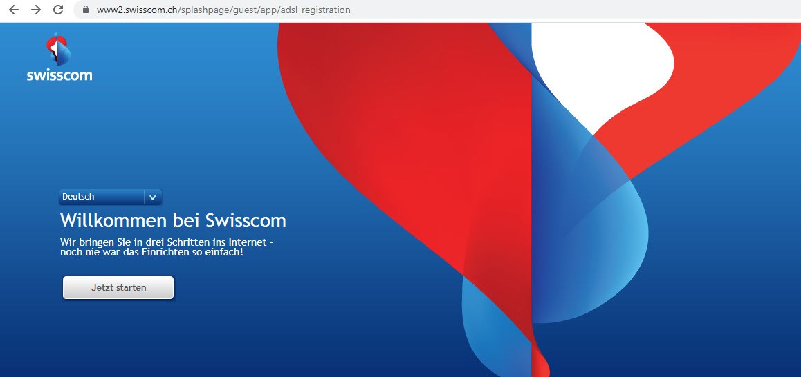

Du muss deine Internet Box mit Anbieter Swisscom ALL IP anmelden (DHCP Client).
Was du siehst ist die Oberfläche wenn sich jemand ohne passende DHCP Option 60 im Swisscom BBCS Netz anmelden will. Also nicht das was du bei deinem Swisscom Internetanschluss brauchst.
Sind die Einstellungen korrekt, mit Swisscom All IP werden diese korrekt übernommen, sieht die Anmeldung so aus. Dann bist du richtig:
