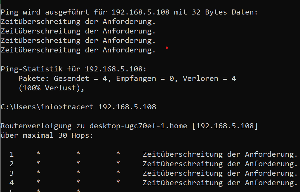

Im Haushalt einer älteren Person mit WLAN Geräten einen Mini Computer mit Win10 Home direkt an Ethernet2 Port der IB2 installiert.
Das Gerät war weder von meinem, noch von ihrem Notebook pingbar.
Dieses Resultat erhielt ich auf 2 Notebooks. IB Srom ein / aus kein Effekt.
Reset?
IB2: Einstellungen sind Default. Lediglich der DHCP IP Range (192.168.5.x) ist von mir. Das funktioniert mit diesem IP Range seit Jahren und an dutzenden von Standorten. Also nicht  aus Mangel an Know How einen Verdacht konstruieren. Danke.

Witzig dass der FQDN "galaxy-s9" heisst, bedeutet da wird nicht der vermeintliche Mini Computer angepingt sondern ein Handy.
Überprüfe mal die IP an dem Mini PC selber und versuche dann zu pingen.

Das Problem ist über die WLAN Schnittstelle reproduzierbar. Das Gerät hat keine Third Party Applikationen wie Sicherheitspakete an Board. Das OS wurde von 5 Tagen neu aufgesetzt und gepatcht. Keine NW Geräte wie Switch vor Ort.
Es hat eine WLAN-BOX (Ver2) über Ethernet mit der IB verbunden. Ausgeschalten. Problem unverändert.
Mini PC vom Router weg genommen, auf den Schreibtisch gestellt, eingeschalten und ich hatte Internet. Pingbare lokale IP von anderen Geräten aus. D.h. kein Protokollproblem wie eine Firewall, die ICMP Pakete verwirft. PC shutdown. Zurück zum Router. IP nicht mehr pingbar. In der IB2 sieht man jedoch das er eine IP gezogen hat. Zurück zum Schreibtisch. Funktioniert wieder. Und zurück zum Standort IB2. Und es funktioniert immer noch. Seit bald 1h. Touch wood...
Und wieso der NSLOOKUP das Galaxy S9 zeigt, entbehrt jeder Logik.
Wenn das nochmals auftritt, wird die IB resetet. Garantie ist vorbei. D.h. wenn es nach dem Reset nochmals auftreten würde, werden wir eine IB3 hinstellen. Dann kann der SC Tech Support den Support Prozess mit der netten Dame abwickeln.
