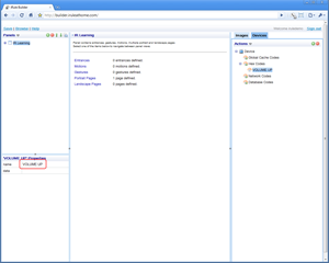

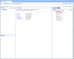

Im Irulebuilder im rechten Tab unter Devices mit rechtsklick ein neues Device hinzufügen.
Unter Hex Code mit rechtsclick Add Device Code für jede Taste einen Eintrag erstellen.
Im nächsten Schritt den erstellten Device Code anwählen und im linken Tap den Namen anpassen
und im Feld darunter den Hex Code einfügen.
Die Schritte für alle gewünschten Tasten wieder holen.
