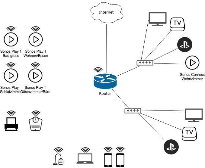

Aktuell sieht das Netzwerk zu Hause wie folgt aus:
In unserer Wohnung sind bereits alle Zimmer mit einem Netzwerk-Anschluss ausgestattet. Die Verteilung an alle Zimmer erfolgt über einen Wohnungsverteiler-Schrank. Dort drin befindet sich auch der Router.

Merci @POGO 1104 übrigens für deine Antwort! Die Ubiquiti Geräte haben mich interessiert aus Sicht Technik, aber zum einen gefallen die mir optisch nicht sonderlich und zum anderen finde ich die Google Wifi Points vergleichsweise viel schöner, gerade wenn man sie auf einem Gerät sichtbar platzieren will.
Ich kann meine Frage von vor fast zwei Jahren selber kaum mehr entschlüsseln. Aber habe dazumal im 2017 am Black Friday zugeschlagen, als Digitec ein Google Wifi Paket bestehend aus zwei Wifi Points im Angebot hatte. Davor habe ich mir bereits Gedanken gemacht, das Netzwerk zu Hause mit VLANs aufzusplitten. Das habe ich dann auch getan und so sieht es nun aus:
VLAN 10 = Blau
VLAN 20 = Gelb
VLAN Trunk = Grün
Funktioniert so seit gut 1.5 Jahren und bin sehr zufrieden damit. Switches habe ich zwei TP-Link TL-SG2008 und einen Netgear GS105E-200PES. Die können nämlich VLAN und IGMP Snooping v3. Sind meines Wissens Smart Managed Geräte, also Management via Web-Interface.
