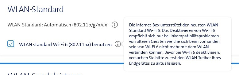

WalterB Steullieppa57 Unterstützt Dein Gerät diese Einstellungen von der Internet-Box? Kann es sein das Du ein Passwort mit Sonderzeichen verwendest?

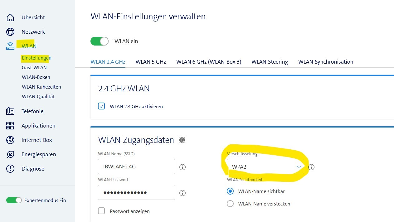

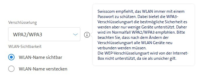

user109 @Steullieppa57 ich würde mal auf WPA2 only umstellen, glaube dann funktioniert es mit der WLAN-Verbindung.
WalterB Steullieppa57 schrieb: Danke, wo stelle ich das ein? Siehe beim Link wie es weiter oben bei einem Bild vorhanden ist. https://community.swisscom.ch/t5/Router-Hardware/Staubsaug-Roboter-mit-Wlan-verbinden/m-p/785823#M46053 oder
